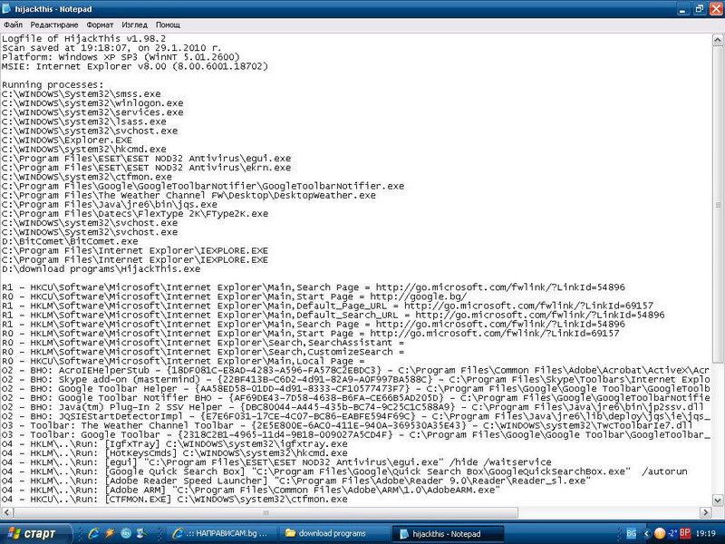

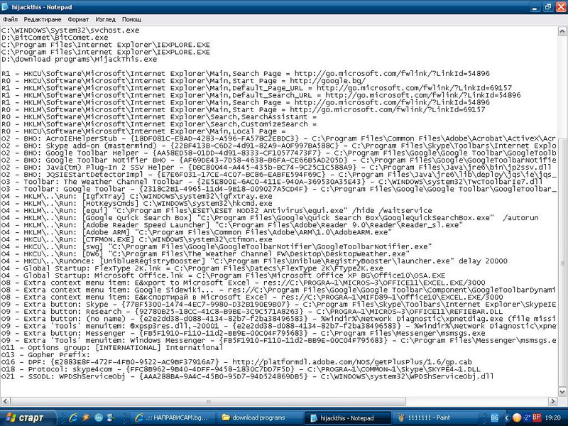

Нямаш съмнителни процеси. Имаш една програмка за показване на времето Desktop Weater. Предполагам, че при стартиране на компа тя се свързва с някакви сървъри за обновяване прогнозата за времето и от там ти е забавянето. Спри я и виж какъв ще бъде ефекта ( предполагам , че има опция да се (не) стартира с Уиндоуса). Кажи какво се е получило. ... и разкарай Flex Type-a..

Благодаря ти за отделеното време.
Явно наистина е от Упдейтите. Тази програмка за времето няма смисъл да я махам /времено/. Както писах, за сега съм пушка и ти ми помогна да се доубедя в това.
