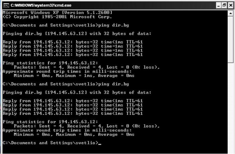

И никъде не чух да си забраниш Windows firewall или да отговориш колко ти е TTL на пакетите към външен сайт...
Gladiator_BG - специалист
файерлала съм го спирал и на двата компа ...а тва за ттл ?!?! как да го видя колко са тия пакети или квото е там
svetliopi44 - Чирак...
Можеш да го провериш така start-run-cmd-ping dir.bg и в резултата го пише.
Ако е единица няма как да стане ... Обади се на доставчика да ти го променят...

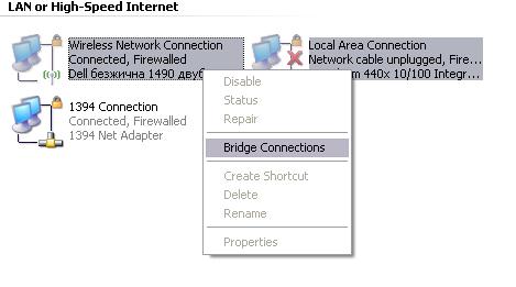

За bridge, правиш следното:
Селектираш, активната (интернет-използващата карта) и тази която е към др. компютър. Десен бутон и bridge connections. Започва процес по настройване на IP адресите на картите.
Запази си настройките на интернета на файл, просто като бекъп ако се обърка нещо (ако си със статично (зададено) IP).
Ако ще взимаш рутер, ще можеш и сам да го настроиш. Аз лично съм с NETGEAR вече 2 години и имам стабилен сигнал навсякъде около блока в който живея. Настройката става по следния начин - влиза се в рутера, въвеждат се адреси и прочие, ПАРОЛА ! и т.н. Някои рутери имат автоматични настройващи CD и все едно си инстралираш хардуер.
На снимката ще се прави връзка между LAN и Wi-Fi картите на лаптоп.
