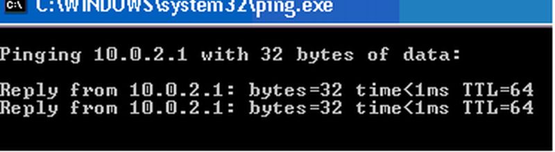

ето това ми изписва при гейтуеа. ттл=64:)
prascho - майстор
мамка, ти този номер със смяната на мак адреса на твоя рутер правил ли си го? и обясни какво е нат мрежа:)
