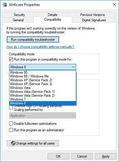

@DMN
Win10 може да емулира операционна среда от Win95 насам, т.е. всяка програма може да се стартира с необходимата ОС и няма за какво да се притесняваш.
Освен това доста програми излизат с версии, съвместими само с Win10 и не могат да се инсталират на по-стар Win.
Единственото неудобство при Win10 и по-старите компютри е, че е възможно някой компонент да не тръгне (примерно bluetooth), поради това, че някои от драйверите са за по-стара версия и се инсталират ръчно.
Или се използват драйвери от други модификации, по-специфични инсталации и пр.
В повечето случаи Win10 сам слага всички драйвери и компютъра си работи нормално. Ако се наложи инсталация на драйвери и производителя не е публикувал актуални такива (а в повечето случаи е така, по обясними причини), последователно се пробват от Vista, 7, 8.

DMN - майстор
velas написа:
@DMN
За моженето може - програмата да стартира. Но има функции на програмата, които не работят със седмия уиндоус(за който също в началото се говореше, че покривал предходните ОС), а на ХР същата програма работи перфектно :) . Говоря например за музикална програма, с която си вършех много хубава работа, бях я изучил и знаех да правя с нея всичко, което ми трябва. Но тя упорито отказваше да изпълнява една функция и то една от най-важните, без която функция програмата се явяваше почти неизползваема. Впоследствие от четене в чужди форуми разбрах, че за да работи под уиндоус 7 трябвало да се добави някакъв файл, който така и не стана ясно откъде трябва да се намери. Както и да е, просто го давам за пример, със сигурност има други по-нови програми, които ще вършат много добра работа, но това пък изисква допълнително време за изучаване и т.н. , а крайният резултат ще е все същия, дали с тази или друга програма, пък аз не се занимавам всеки ден с тези неща :) .
Има програми, които не са абсолютно съвместими с всички ОС. За уиндоус 10 не знам как стоят нещата, там може и да работи :? .
