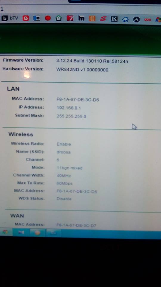

drobsa - специалист
ето и някой от настройките като не знам дали е това което трябва.

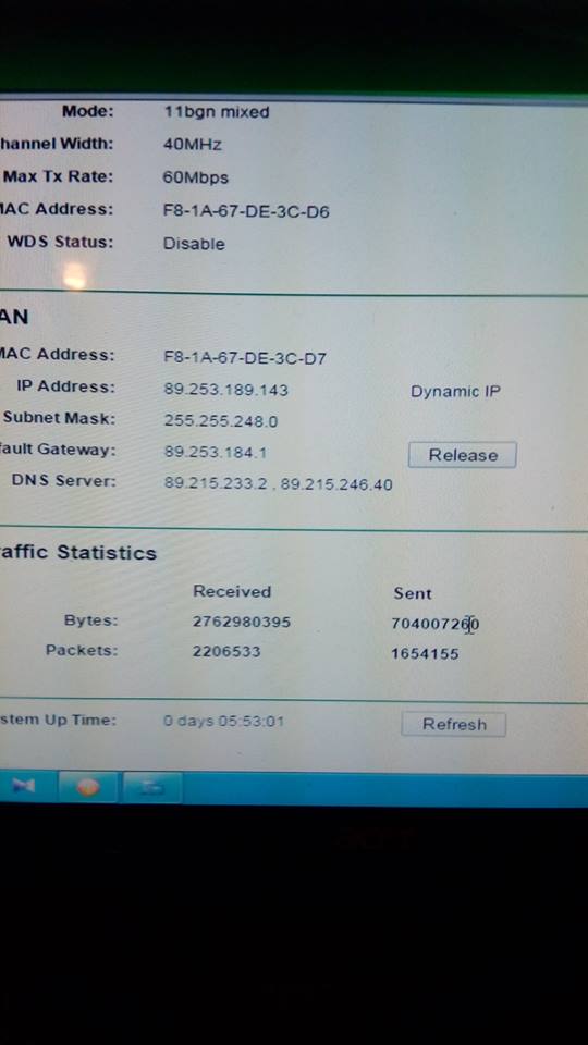

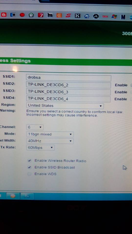

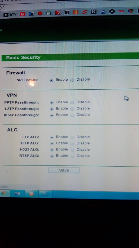

drobsa - специалист
ето още две
