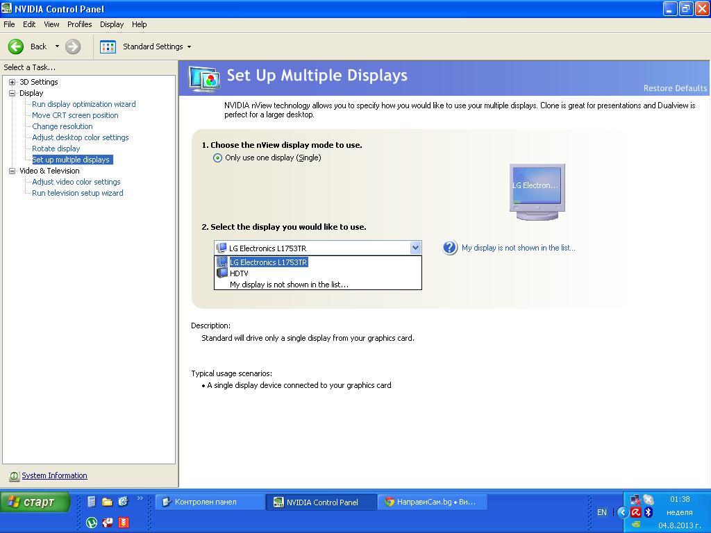

Май с тази видеокарта няма да можеш да гледаш едновременно на монитора и на ТВ-то
Опита ли да махнеш отметката на "1." от снимката?

Уффф... Чак сега погледнах че картата ти е вградена. Това евтинко дъно ASUS вероятно има само един ramdac и затова не не е предвидено да работи с два монитора. Оттук нататък имаш няколко варианта:
1. Купуваш си истинска видеокарта.
2. Пробваш и други драйвери за него. Гледай да са по-стари щом като си с ХР.
3. Инсталираш си някоя версия на Ultramon за да ти отключи повече възможности:
http://www.download.bg/?cls=program&id=539966
Успех!
