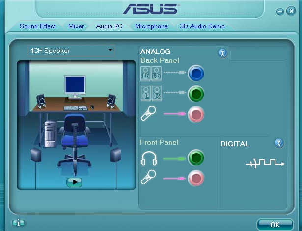

velsi написа:
Няма нищо за конфигуриране. Като преместя жака в програмата просто се отразява промяната. Но звук пак няма.
Добре де програмата как разбира за какво ще служи жака /хардуера/ които си вкючил, и какво да изпълнява съответно . Също дали ще бъде вход или изход ?
Ви трябвало да се посочва някъде в реалтека примерно- оранжежия за микрофон , кафевия стерео изход за колкони и така .
velsi - Почетен майстор
Ето как. Като сменяш конфигурацията (2 speakers, 4 speakers, 6 speakers, neadphones) се променят надписите срещу картинките с жаковете. А където си включил жака съответното гнездо на картинката става по-светло (активно).
Утре като се прибера от работа ще бодна една външна карта да видя как ще е.
stefan_gb - специалист
При мен е явно друга версия и се кофигорират изходите, при теб е само дали са активни или не. Пиши утре какъв е резултата с външната.

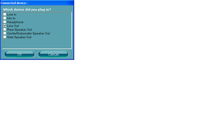

trix - специалист
8180 написа:
Велси да ма прощава, пък току виж знае.
Същия звук - отзад слушалки с микрофон, от предния панел към аудиосистемка.
След рестарт/вкл. на РС, предния изход не работи. Тръгва като за момент извадиш задния. Излиза си екран да пита какво включваш. Без значение какво ще отговориш или го затвориш.
Предния микрофон никога не е тръгвал.
В биос какво се прави, не че ми е любимо занимание?
не е без значение,аз имам звук от колонките само на Line Aut

trix написа:
http://store.picbg.net/pubpic/BC/F5/53a ... 15bcf5.bmp
Мерси,
Абе логично е, но мисля че всички варианти пробвах.
Нали обърна внимание, че тръгва като пипам ДРУГИЯ изход.
На проблемния съм му задавал поне логичните - слушалки, изход.
