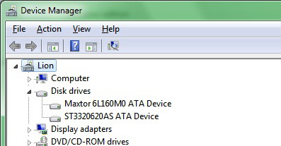

Ето как изглежда компютър с два харда: Control Panel->System->Device Manager->Disk drivers. Eверест може също да ти даде тази информация.
В случая 160 и 320 Гб, като Уиндоуса е на големият хард.
