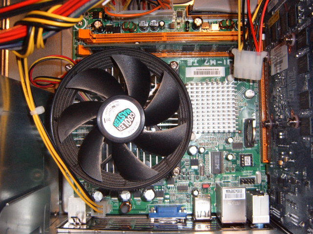

Поне видяхме марката на дьното. От тук ръководството, драйверите и Биоса ако се наложи
1. Диска на слот SATA 1 (4 слота,, под всеки има надпис SATA1...4)
2. CD то на SATA2 (ако е SATA, ако е ID, то съното има само един ID слот, но CD като PRIMARY от джъмперите му). Бърникаш вьтре при ИЗКЛЮЧЕН захранващ кабел.
3. Теглиш Hirens boot CD От тук примерно
Официална страница http://www.hiren.info/pages/bootcd, записваш го на диск и зареждаш от тоя диск Start Hirens BOOt CD, избираш Partition Tools, Partition Magic Pro 8.05. С негова помош изтриваш всички Partitision Tables (десен бутон в/у дяла, Delete ), Сьздаваш 1 Primary 150G (десен бутон в/у диска, Create), File system FTNS вид 3.1 маи беше (Windows XP), После колкото изкаш Extension дялове по колкото си решиш (примерно по 150-200 Gb) пак NTFS, Десен клавиш на тървия, SET ACTIVE ....., Aply, Рестарт, и инсталация на Win ... в първия дял. При сьздаването може да им дадеш и имена (sys, data, media, ala-bala)

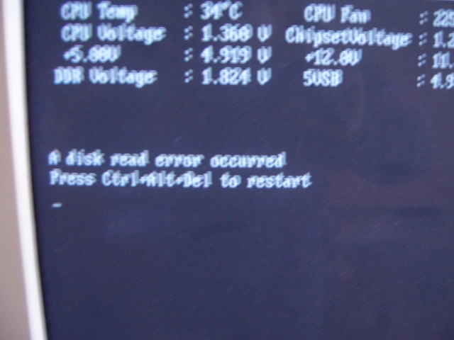

Айде пак проблем с този SATA диск като старирам машината ми дава disk read error ocurred Какава може да е причината да чете такава грешка и на какво миже да се дължи това не знам вече какво да му инсталирам че дас е оправи[/b]
Johny
- Мнения: 2559
Имам чувството, че бъркаш в настройките, където и както ти попадне. Устройства А и В са флопидискови. Вероятно в BIOS-а си задал - First Boot device = Floppy, а трябва да бъде - Third Boot device = Floppy. Първо чете от харда, след това от CD/DVD/ и накрая от флопи.
Това, което пише на дисплея означава, че търси да чете от дискета, която естествено я няма.

Защо си мисля че имаш хардуерен проблем? Ами защото правиш 10 инсталации и все не става.
Вариант 1:
Кофти дънна платка- примерно надути кондензатори. Не- не ми казвай, че няма- огледай ги всичките пак.
Вариант 2:
Кофти захранване. Типичен дефект- пак надути кондензатори.
Вариант 3:

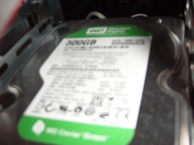

Кофти хард диск. Личното ми мнение е, че тук е твоя проблем. Намери програма, проверяваща за проблеми по харда- примерно victoria
Работи елементарно- зареждаш DOS, стартираш я и чрез бутон P /съкратено от port не е Ръ като Ръкия
/ избираш къде е твоя хард диск- все някъде ще се появи, макар и да съм имал случаи при нови чипсети да не се появи. След като го намериш, най лесната проверка е F9 бутона- показва smart информацията на харда. Гледаш редовете Reallocated sector count и Current pending sectors. И двете трябва да са на нула. Ако са на нула, чрез F4 и после Enter стартираш проверка на повърхността на харда за четене. Подготви се за около час и повече чакане. Долу вдясно не трябва да има нито едно съобщение с номер на сектор.
А ако имаш друг хард диск, има доста програмки за тест под Вин-боз.
И защо по дяволите харда ти е със зелена лепенка? Така маркират рециклираните...
