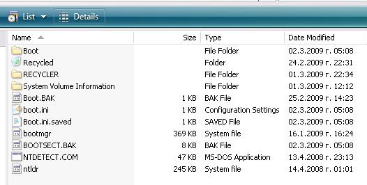

Johny, ето това пише във файла boot.ini.backup:
[boot loader]
timeout=30
default=multi(0)disk(0)rdisk(0)partition(1)\WINDOWS
[operating systems]
multi(0)disk(0)rdisk(0)partition(1)\WINDOWS="Microsoft Windows XP Professional" /noexecute=optin /fastdetect,
удебеленото ли да изтрия?
Колкото до машината, да стара е. Другия хард е 20Гб. Общо свободно пространство ми е около 8Гб. Ползвам компютъра за интернет и музика. Филми не гледам, нито играя на игри. На този етап удовлетворява изискванията ми, а и приоритет са ми доста други неща :|
Тоя малкия дял Е, го заличих от Диск менаджера на Контролния панел. Сега като изтрия и ненужната ОС, ще изтрия неползвани програмки и файлове, пускам една Дефрагментация и ...пей сърце :-D :cool: :arrow:

Johny - майстор
При това положение нищо не изтривай, защото няма да тръгне Уиндоуса. Тогава не ти излизат два надписа, а просто виждаш две папки - Windows и Windows0. Втората можеш да изтриеш, - тя не ти в нужана и само заема място /макар че може би не всичко, защото там има системни файлове и ОС няма да ти позволи/. Вероятно и в контрол панела имаш запис за инсталиран Windows.
Най-доброто е да преинсталираш на ново. В началото на инсталацията с помощта на самия Windows можеш да обединиш двата дяла, като ги изтриеш и двата и после създадеш един нов дял, колкото е целия хард/6Гб/. Просто чети внимателно и ще се ориентираш. Ти си заличил буквата на дяла, но той физически съществува, само дето е неизползваем.
Това с Partition Magic е правилно, но ако направиш, както ти казвам, ще имаш читав Windows, за по-дълго време. След това правиш Backup с Acronis. Mного добра програма е и позволява различни степени на компресия. Дори да не я намериш кракната, траял версията ще ти свърши работа. Има я и на руски.
Понеже машината е по-слаба, бих те посъветвал да си сложиш все пак Windows 2000. Много е стабилен.
Toва не го видях веднага. Трябва да имаш още един файл с име само boot от който фактически се зарежда Windows-a. Tова е старият файл, който не действа, както и онази папка - Windows0.

Отчет: Изтрих ненужната папка за Уиндоус, както и всякакви програмки, файлове и т.н., които не ползвам. Пуснах изчистване на хардовете с CCleaner, после с Почистване на диска от Уиндоус компонентите /за компресиране на стари файлове/. Пуснах сканиране на дисковете за грешки и накрая по една дефрагментация.
Сутринта видях допълненето към мнението и пуснах ново Търсене, но този път само за boot и ето какво се получи:
bootstar
NTOSBOOT-B00DFAAD.pf
boot.ini.backup
bootcfg
bootok
bootvid.dll
bootvfy
dmboot
:? При стартиране все още ме пита коя ОС да стартира. В момента съм с безжична клавиатура и не мога да направя експеримента, да се опитам да стартирам втората ОС.

сашоооооооооооооооо казах ти вече ПРЕИНСТАЛАЦИЯЯЯЯЯЯЯЯЯЯЯЯЯЯЯЯЯ от що годе разбиращ и пълен формат :partyman: :partyman: :headbash: :headbash:ако живееш в центъра-да идвам................и да не забравиш цената-1 кайве :roll: :roll:щом го ползваш само за нет и музика.Ц-то максимум 3-5 гб

Johny - майстор
Щом има помощник, направете преинсталация. Това е най-доброто. Харда го форматирайте целия още при инсталацията, както ти описах по-горе. Шест Gb за твоите цели са достатъчни. И за в бъдеще записвай ценните неща на друг дял или хард, различен от този, на който е ОС.
Само от любопитство - качи една картинка на дял С като тази, която виждаш. Прави се с бутона PrtScn /принт скрийн - до F12/. След това го "пействаш" в отворен прозорец на Paint, "Сейваш" го някъде във формат jpeg и си готов.
