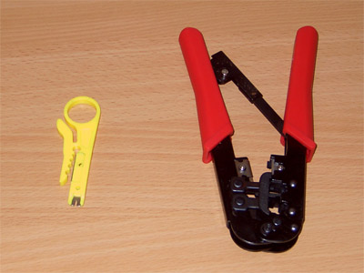

pavelari, би ли споделил какви клещи ползваш. На мен ми бяха попаднали някакви, явно боклуци, на които им се смачка първия притискач на 100-150-тата букса, та и тогава довършвах с отвертката.
pavelari - майстор
масово се продават два вида клещи - ето ги:
клещите от този тип винаги съм ги предпочитал - пресата е изцяло метална и самото притискане става ЧЕЛНО - благодарение на това, че тя се движи в канал. Препоръчвам отстраняването на тресчотката между двете ръкохватки - на мен специално ми е досадна
това са от по-смотаните клещи, които притискат под ъгъл и често съсипват конекторите

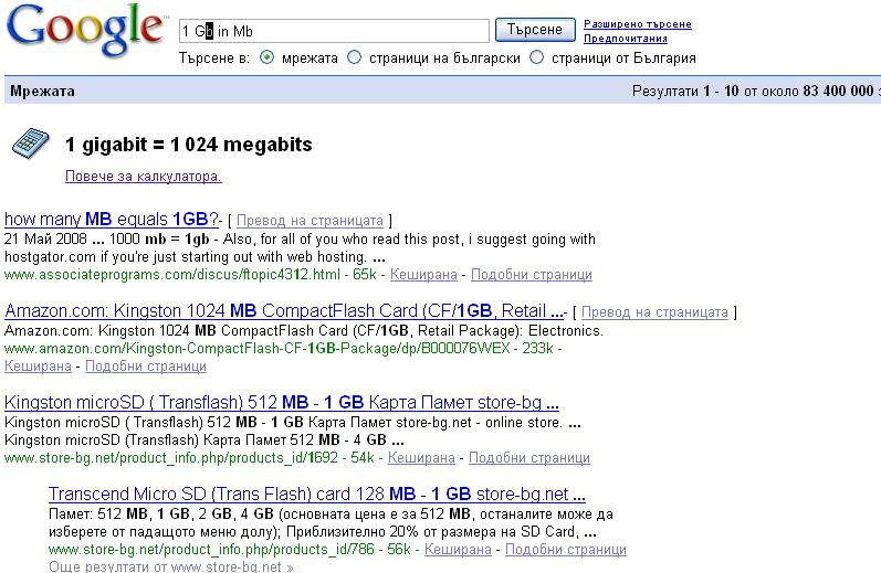

pavelari - майстор
В. Петров написа:
pavelari написа:
не 1000 а 1024 мегабита т.е. 1 гигабит
1 гигабит/секунда (Gbit/s) е точно 1000 мегабита/секунда (Mbit/s).
Двоична представка
ГРЕШИШ
http://termins.narod.ru/id405.html

pavelari - майстор
Не знам какво повече искаш...

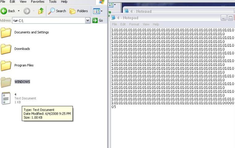

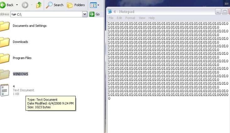

pavelari - майстор
ДОКАЗАТЕЛСТВО НОМЕР 2
текстовия файл има 1023 символа /файла 4.txt/
След като добавя още един символ и дам save /един бит/ то става 1024 или 1Кb - E Гугол и Майкрософт ли са по-добри или онези електротехниците - кажи им да се гръмнат от мое име.
Правилото за 2 на н-та степен важи и при битовете а не само при байтовете, защото като умножим байта по 8 нещата би трябвало да се запазят...
Абе не си късай дипломата щото си електротехник....
Ако нещо не ми вярваш нарави експериманта - докато достигнеш гигабит.
