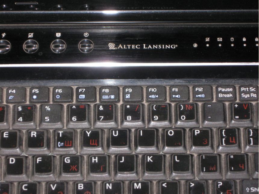

Joro T - специалист
Момчета,
веднага след като пусна лаптопа се появява черно белият надпис ASUS, като след 1 секунда гасне и не могат да се видят биоските проверки още преди да е тръгнал да зарежда уиндоуса. Изчаквам минута и като натисна комбинацията Fn+F7 се появява образ на заредилия се вече уиндоус точно за 1 секунда и отново изчезва. На бутона F7 пише LCD ограден в правоъгълник. Незнам какво точно прави тая комбинация, но ви поствам снимка, че да кажете за какво точно служи.
При вглеждане под наклон на монитора се виждат образите или по-скоро сенките им, но липсва нещо което да ги освети. При угасена лампа нищо не се вижда. Дали е възможно кабелът, който предава образа към скрийна да се е напрашил или някаква друга дреболия да предизвиква тоя черен екран?

Жоре, дискусията няма да е от най-ползотворните, защото нали си чувал, че лозето не иска молитва, а мотика. Лаптопа ти е за ремонт в сервиз, "кабелът, който предава образа към скрийна" не е дреболия, не е дреболия и ремонта на подсветката и си иска да го пипне човек, който знае какво прави. Комбинацията "Fn+F7" е "превключвател", който ако не знаеш за какво се ползва е по-добре да ползваш :) Като цяло ти решаваш какво да правиш с лаптопа, дали сервиз или направи си сам. При всички положение ти желая успех!

Така като гледам от снимката приемам, че (Fn+F7) e за ръчно изключване/включване на подсветката. А (Fn+F8) е за избор на монитор или монитори. При мене на Леновото означенията са по-различни. Но бутоните за изключване на подсветката и за смяна на режима на монитори са един до друг. Това, че екрана тръгва за секунда ме кара да мисля, че подсветката сработва и нещо я изключва. Възможно е да е защита от претоварване, но е възможно да е грешна команда. Все пак с гадаене няма да стане.
Това може би което сам можеш да направиш е да преинсталираш драйвери и операционната система.
Примерно на мен отказа HP да зарежда уиндолс. Забива с тъмен екран и толкоз. И това стана след поредния ъпгрейд. И след изключване на едната от двете карти на лапАтопа, поне имам работещ такъв. Със смяна на драйвери не се оправи. Носих го на ремонт, но си го взех със съвет да го ползвам с една видео карта.

Да, този бутон включва и изключва дисплея. Причините за проблема може да са много - софтуерен, драйвер на подсветката, лампи на подсветката, видеочип (малко вероятно) и др.

Модела на лаптопа, ако не се лъжа, е от 2012 година и е много вероятно подсветката на екрана да е с лампа, не с LED. А след като екрана присветва за около секунда и изгасва, и то след токов удар, може да се е повредил модула, който управлява лампата. Казва се инвертор, намира точно под екрана (трябва да се свали само декоративната лайсна около него) и може да се намери от 15 до 30лв. Задължително преди разглобяването трябва да се извади батерията и кабела на зарядното от лаптопа.

Възможно е повредата да е в лампата/лампите и да се включва защитата на инвертора, а това с токовият удар да е съвпадение.
