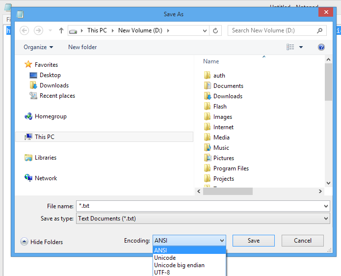

Сега правим следното, за опит
1. Сменяш на кирилица (там през контрол панела)
2. Отваряш файла със субтитрите с Notepad. Трябва да се виждат нормално на кирилица!
3.1. Save As... и го записваш като UTF-8 под друго име
3.2. и още един път като Unicode под друго име (виж картинката)
4. Връщаш си настройките за френския или фламандския...
5.1. Преименуваш единия файл за да съответства на видеото - пробваш да гледаш
5.1. Преименуваш другия файл за да съответства на видеото - пробваш да гледаш
6. Пишеш резултата.

А ето ти и как да записваш с Notepad, обърни внимание на encoding най-отдолу.

и по двата начина записани, субтитрите вече са на български, а не на маймуница :-D

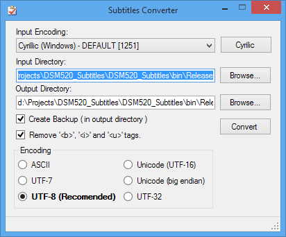

DSM520_Subtitles.zip
(25.48 KиБ) Свален 198 пъти
Ето ти програмката и малко обяснения, щото ме мързи.
Input Encoding - По подразбиране е Windows кирилица. Не е нужно да го бараш освен ако не търсиш френски субтитри
Input Directory - Входната папка - от тук се вземат всички файлове с разширение srt отварят се и се записват в Output Directory енкодирани (UTF-8, или каквото си избрал).
Output Directory -ясно е.
Cyrilic - избира автоматично входния формат да е Wiindows Cyrilic 1251.
Препоръчвам двете директори да са една и съща... направо се презаписват файловете. По подразбиране се там където е сложена програмката. Абе сложи я там където си държиш филмите... и натискай "Convert".
Има и две чавки - дали да прави бакъп на оригиналните субтитри и да премахва там специалните тагове за наклонен, удебелен и т.н. текст.
В общия случай - слагаш програмката в папката където са ти филмите натискаш "Convert" и всичко е ОК.
Внимание!
Програмата конвертира текущата (избраната) папка и всички под-папки. Демек - к'вото намери ще го конвертира.
Успех....

Като ти остане време и пробваш, драсни два реда дали това работи.
Би трябвало, но ме домързя да си сменя настройките на френски че да пробвам докрай.
