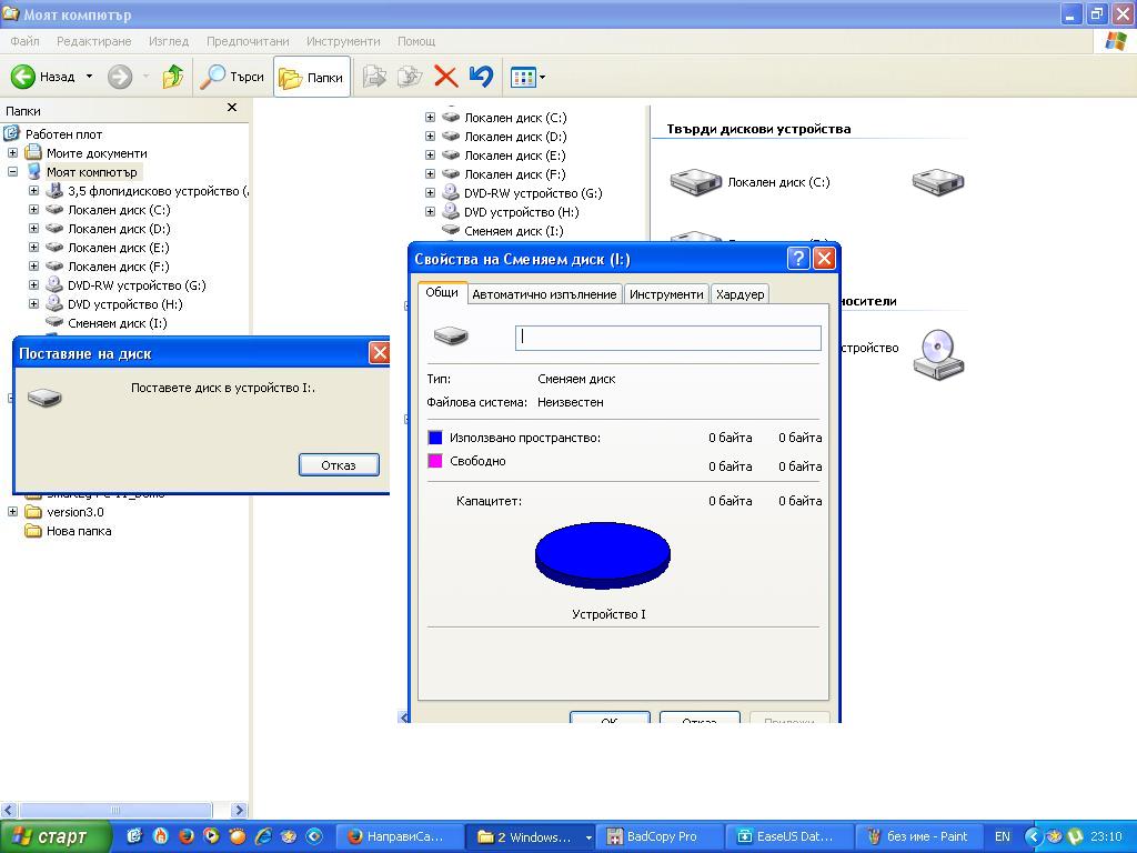

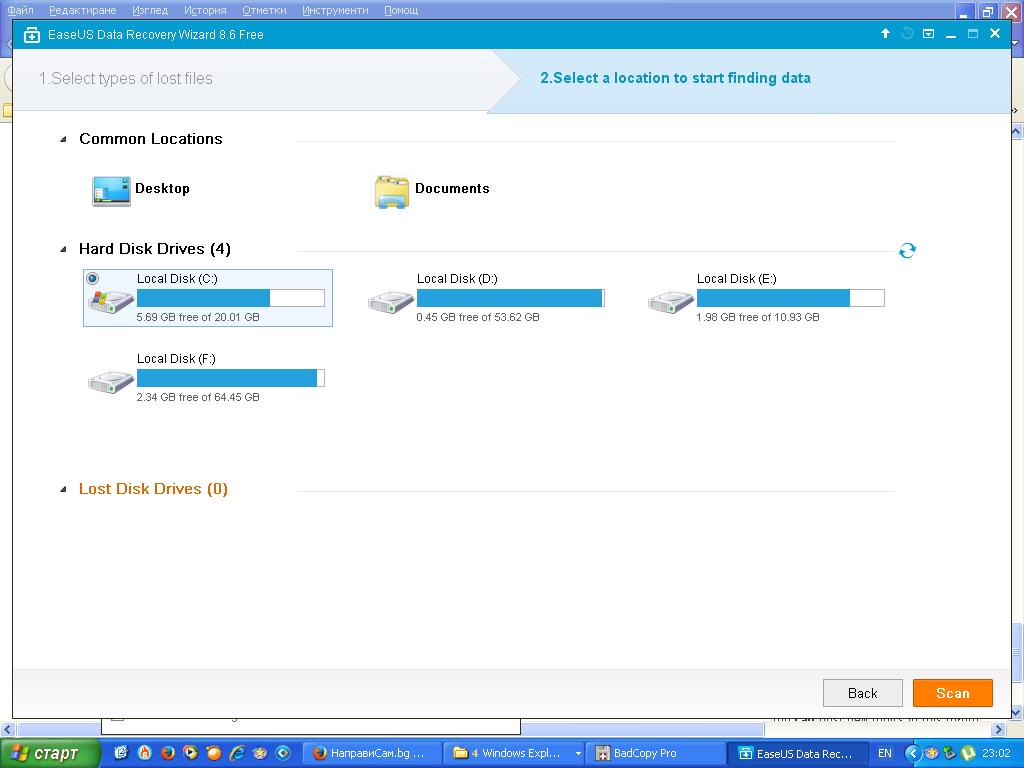

Але каква е тая флашка, сторидж сайз 31МБ тва само буут сектора и е толкова сигурно. Я си инсталирай един еасеус http://www.easeus.com и дай да видиме експлорера какво вижда за тая флашка, форматирана ли е изобщо или е RAW и изобщо такива сведения все полезни

Това ли трябва да инсталирам ?Ако е това, то То не прочита флашката!!

Иначе флаш паметта ми е с обем 32GB!И W.E. показва това :
Ex Flash 2.JPG (95.77 KиБ) Видяна 5103 пъти
turbocharged - специалист
Флашката ти най-вероятно има хардуерен проблем. Два пъти ми се е случвало с флашка и един път с SD карта. От SD картата успях да измъкна някои от файловете. Като цяло няма оправия. Хвърляш я и толкова. Хубаво че нямаш важни файлове на нея.
agj - майстор
turbocharged написа:
Дано да не се наложи да я хвърлям!Струва ми си че ако я форматирам ще тръгне ,но засега отлагам с надеждата че може да стане чудото- да върна изгубените файлове,защото не помня точно освен музика, имаше ли нещо друго важно ... :? !
