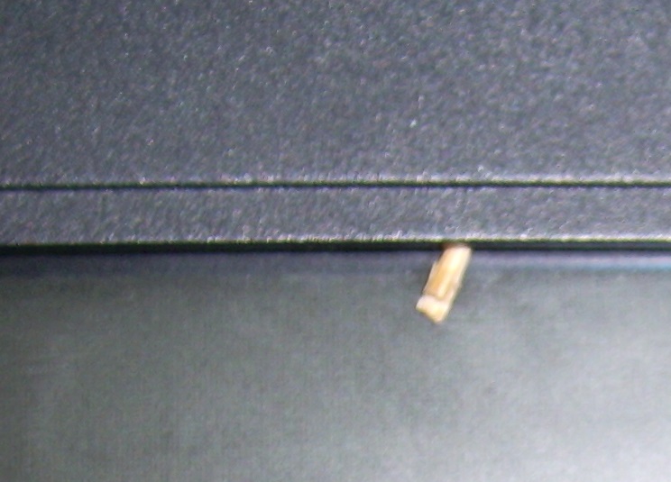

Снимка ще видим ли? Кабелите често не подлежат на особен ремонт, но зависи от изпълнението. Двойнозалепваща лента или обикновено хартиено тиксо може да свърши работа за закрепване на положението.
nikolovvd - майстор
Съжалявам за закъснението, но задължения - жена, деца, котел и сега сте вие на ред! :-D
Беше започнал за маже картината и го разглобих. И понеже имам поялник за лепене на такива кабели ги претоплих, но като го събрах дисплея пак правеше номера от време на време. С пръст открих грубо къде точно е проблема, а после с клечка за зъби съвсем прецизно до няколко милиметра и я забих на показаното място. :weedman:
