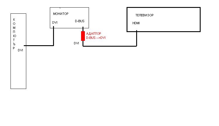

moimoimoi - майстор
a как мога да копирам десктопа в вид на картинка?
понеже кабела който купих е DVI - HDMI за да тръгне телевизора на компа трябва при първоначалното пускане на компа монитора да е бил вързан към DVI изхода наа картата
т.е. както казах по горе видеокартата първоначално си избира изхода на които е вързан монитор и на него пуска сигнал а другия го отрязва,и понеже аз имам само DVI - HDMI кабел за телевизора трябва първо монитора да ми е закачен за DVI изхода и след това да изключа монитора и да включа телевизора
гледах едно видео как става номера,но да си кажете и вие мнението
връзвам си монитора към DVI на видеокартата
монитора ми има две букси DVI и D-BUS.
DVI се ползва за кабела от компа
взимам си един адаптор D-BUS --> DVI и би трябвало да стане
адаптора е ето това: http://www.itshop.bg/product/1050/rolin ... d15-m.html

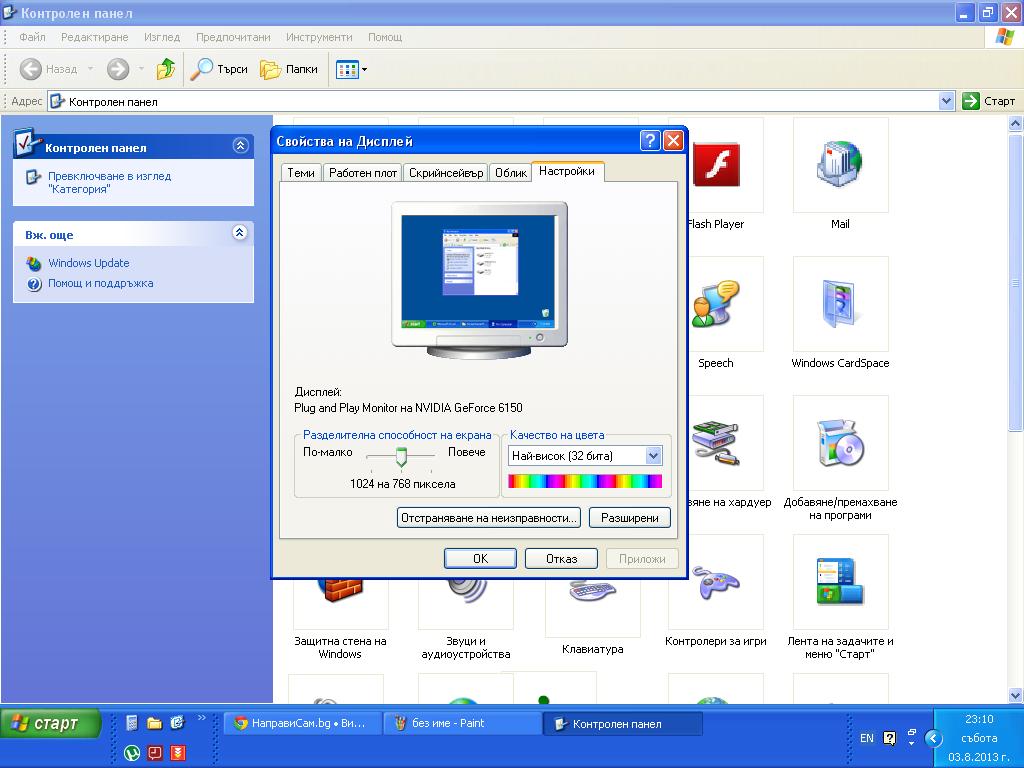

moimoimoi - майстор
кабелите и адаптора се връзват един път и толкова
а това ми излиза от контролния панел и дисплей
без име.JPG (105.17 KиБ) Видяна 8188 пъти
А аз го виждам така да стане с адаптора
без име9.JPG (14.69 KиБ) Видяна 8188 пъти

Не знам защо ръгаш и кабела от компа и кабела от телевизора в монитора??? И двата трябва да са към видеокартата. От това меню дето си го снимал няма да стане. Явно нямаш и драйвери за видеокартата. Тя каква е 6150SE или 6150LE ? Погледни тук и си изтегли драйвер за нея.
http://www.nvidia.com/object/winxp_169.21_whql.html
http://www.siliconguide.com/drivers/device/337/
Kато го инсталираш ще ти се появи икона за настройки на видеокартата. Иконата е една зеленикава. Тук дето сложих снимките на средната я има - пише NVIDIA Control Panel.
От там ще можеш да си колонираш картата.
