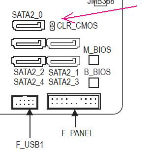

От самото начало е проблема след като сложих 7-та, а дъното е Gigabyte P55M-UD2. Днес ще взема една стара клавиатура с пс2 и ще пробвам пак.

Биоса се нулира като дадеш накъсо за 5сек. джъмпера, който се намира до гнездото за SATA2-0. При тази операция трябва да си извадил кабела на захранването /не и батерията/.

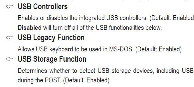

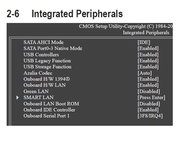

Показвам ти и къде са настройките на USB-то.
Дъното ти е хубаво и не би трябвало да имаш проблеми.

Johny Стана с това на късото, бая се изпотих докато открия тоя джъмпер :-D Ако пак стане знам къде да го "лекувам" вече. Гледам в един ден сме се регнали даже хаха.
