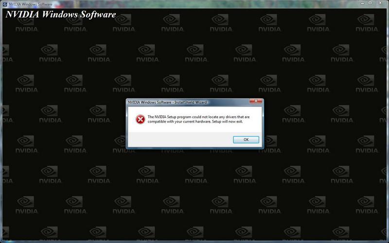

В момента го чакам да се свали и ще го пробвам, но съм сигурен, че е същия, само страницата е на руски. Инсталацията тръгва, изчаква за инстал шийлд уизард и отваря нов екран с надписи нвидиа като бакграунд и ми излиза надпис, че не може да намери хардуеър за този драйвър... Само да се качи и ще направя скрийн шот.
Освен това виж какво пише в "поддържани продукти" - не поддържа "Ноутбуки Sony VAIO (спрашивайте драйверы у OEM производителя данного ноутбука)" По-нагоре вече го писах това. Пратих мейл до Сони, обаче оттам ме отсвириха.
До ФМастър, ако говориш за моя лаптоп то МОЖЕ, повтарям МОЖЕ да тръгнат филмите. Както написах по-нагоре при инсталирането на указаните кодеци филмите си фръкнаха, заедно със субтитрите и още някоя програма работеща. Освен това отново пояснявам, че ме дразнеха само филмите с фул ХД, демек 1920х1080п, които са по 20-30Гб като си ги сваляш.
Светльо, ако картата ти е 256 самостоятелна памет, а не споделена би трябвало да нямаш проблем.
Сега ме интересува как, аджеба, да си апдейтна драйвера, защото е ужасно дразнещо да имаш вариант за по-олекотена работа, а да не можеш да го ползваш.
Ето и снимката след като опитам да инсталирам

Wishmaster-ruse - специалист
Абе пичове не виждате ли какво пише на съобщението което му дава на човека?
Че не намира подходящ драйвър за неговия хардуер
Което означава че си е дръпнал неправилния пакет за инсталация или списъка на подръжката на карти не включва неговата. Да потърси за неговата карта драйвър.
Все едно аз да се опитам на моята EN7600 GT да сложа драйвър за MX 440 ще ми даде същото съобщение.
