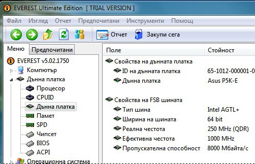

Mime, Миме......
Версията на Евреста ти е стара. Намери си нова версия. Не е проблем да е Траял/пробна/ версия, както моята в случая. Там ще се получи каринка като тази долу и там си пише: виж - Asus P5K-E и т.н..

Свалих си по- нова версия. Та така прословутата дънна платка е
Biostar GeForce 6100-M7
