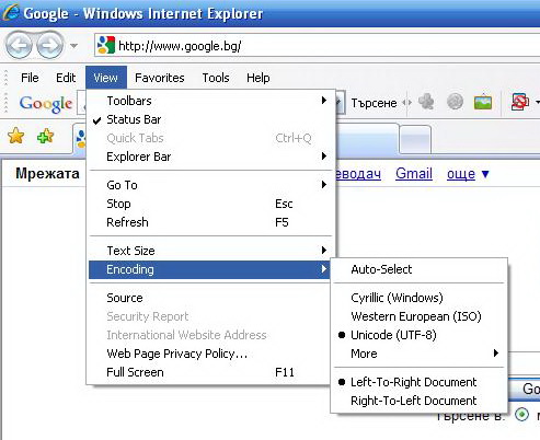

П.П къде и какво е енкодинга ??? на тоя принтер ... казват че трябва да се промени ... търся но не го намирам :?
Декодиране на шрифт в случая.Способността на принтера да отпечатва съответните символи, когато печата текст. Принтерите не разпознават всички възможни символи, ако не са в подходяща кодировка.
