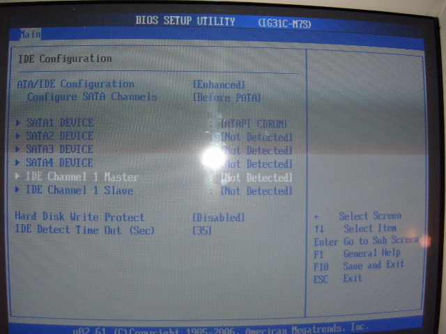

Погледни в БИОС-а. Там в началото трябва да ти е разпознат харда и да показва капацитета му /500Гб/ и модела. Ако БИОС-а не го вижда, там има опция да го намери принудително. В най-лошия случай нулирай БИОС-а и започни от начало. В описанието на дъното пише как става това. Предполагам, че е джъмпер, който се намира някъде около батерията. Какъв модел е дъното?

3. Настройките на биоса за работа с дискове. На много от дъната има разни опции (модел на дъното)

Харда нийде никакъв го няма. Нулирай БИОС-а.

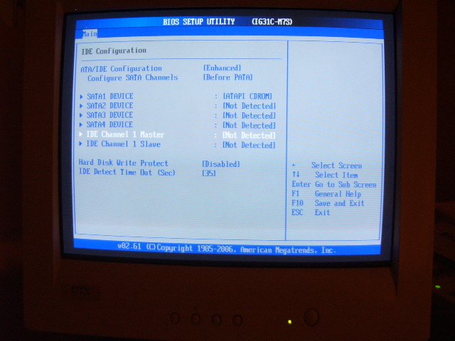

Позиционирай се на "ATA/ITE configuration" и на "Configure SATA chanels" - Befоre PATA да видим обяснянията отдясно. И една снимка на кабелите вътре

Ами послущах съвта ви и ресетнах биоса като му извадих батерията и всичко се нормализира сега формарира диска. Да видим обаче дали всичко ще премине успешно с инсталацията :?: :?: :evil: . Истината е обаче че без вас нямаше да стигна до тук но все още нищо не е свършило. Ще пиша и по нататък какво се случва.Направил съм снимки на дъното на хард диска , ако се наложи и не успея да сложа операционата система ще ги пусна да ги видите и да търсим по натащни решения.Ще ви уведомя веднага щом се стигне до някакъв резултат.

Както каза колегата rap66 в настройките на Configure SATA chanels е разковничето.
За вин ХР ще ти трябва дискета с драйвери за чипсета- натиска се F6 още в началото и след това указваш файловете за SATA контролера.
Как изглеждат същите меню-та след ресет на биос-а?

До сега не ми се е налагало да слагам драйвери за SATA дискове( не говоря за лаптопи или с пускат RAID контролер). Понякога Биоса не показва диска, но ОС го вижда и си работи с него. Понякога има заначение на кой канал са свързани устройствата. Като гледам CD -то е SATA. А може и човека отдавна да си е пуснал системата :lol:
NTLDR is missing ("Липсва NTLDR") Това може би е проблема, не решението. Решението го писах по-горе, но няма кой да отговори на вьпросите :?
