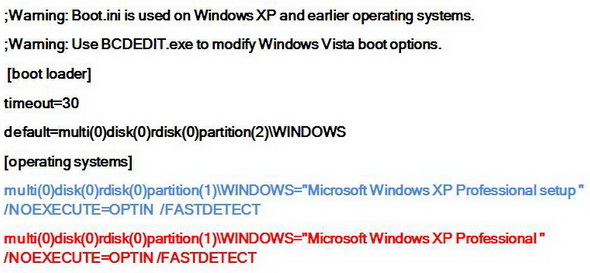

Като заето място излизат ли и двете инсталации, примерно една инсталация е около3,5 Гб, т.е. като място 7 Гб ли са ти заети или само при стартиране ти излиза коя инсталация да избереш?
sasooooooooo - "специалист"
Физическия хард е около 6 GB, разделен е на две части: D -5,85 GB и E -0,148 GB.
На С ми излизат две папки: Windows - 1,64 GB и Windows.0 - 0,688 GB.
При стартиране ме пита коя операционна система да стартира. Едната е някаква хакната/пише Сървиз Пак 3 :lol: /, но не ми намира звуковата карта.
Да разбирам ли, че ако изтрия дял Е, разделението ще изчезне.
И ако изтрия папка Windows.0, втората операционна също :? :-D
rulom - модератор
Като избираш единия и тръгва, като избереш другия също тръгва, ама нямаш драйвери за него така ли?
Да точно така става :-D

Johny - майстор
sasooooooooo написа:
Първо - 6Gb са крайно недостатъчни за един съвременен компютър, и най-доброто, което трябва да инсталираш, е Windows 2000.
Второ - не са 2 операционни системи /ОС/, а два записа във файла boot.ini, и изглеждат както на картинката долу: За да не ти излизат и двата надписа, отваряш файла boot.ini с помощта на един текстов редактор - например Notepad и изтриваш вторият запис /червеният в случая/. Папката Windows0 е на старата инсталация, но тя не може да се стартира, защото в boot.ini-то е записано Windows, а не Windows0 и защото не може на един дял да има 2 ОС.
На втория дял не можеш да инсталираш никаква ОС освен игра от рода на Tarzan. Не прави повече опити с ХР, а си инсталирай 2000. Само мъчиш машината и нямаш никаква производителност. А след като харда ти е 6Gb, то значи, че машината ти е на около 10г. и е най-добра за Windows 98.
