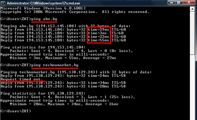

Друго от старт менюто дай на RUN и там напиши cmd и виж картинката. Колкото са по-малки милисекундите в квадрата, толкова по-добре, а ако има много request time out, значи не е добре :| Имай предвид, че сайта на техномаркет почти винаги прави проблеми :wink: :wink:

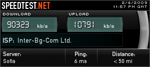

Johny - майстор
Без да се задълбавам в теория, ще ти кажа, че ниската скорост е голямо мъчение не само за сваляне на всякаква информация, но и за сърфиране из Нета. Когато ти зарежда някоя страница за минута-две, си е живо мъчение. Освен от доставчика и типа на връзката, скоростта зависи, и от параметрите на компютъра. Тъй като машината няма да сменяш, то трябва регулярно/напр. един път седмично/ да се почиства от боклуци, да се дефрагментира харда, де се изключват работещите приложения от които няма нужда и т.н..
И все пак смятам, че скоростта ти е твърде ниска и е нужно да смениш доставчика и /или/ безжичната връзка на кабелна. Изхождайки от цените на двата доставчика при нас - Монтана /15 до 28лв в зависимост от минималната гарантирана скорост/, то не би трябвало да ти натовари бюджета. Това са месечните абонаменти и безплатно включване, с изключение на най-ниските скорости.

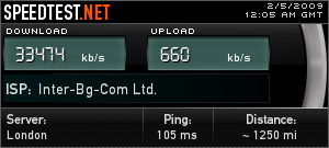

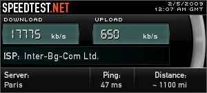

За сравнение виж моите скорости от преди час, направени с програмата, за която Кеноби е дал линк за София, Париж и Лондон. Тази за Париж е прилична скорост, за Лондон и София са съответно мн.добра и отлична. Времето на теста в горния десен ъгъл е по Гринуич и за това е различно от цитираното.
