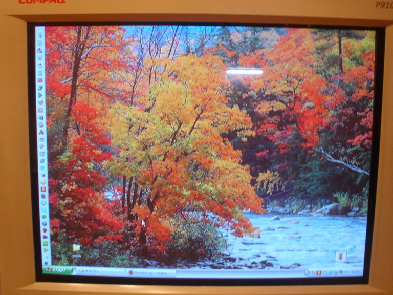

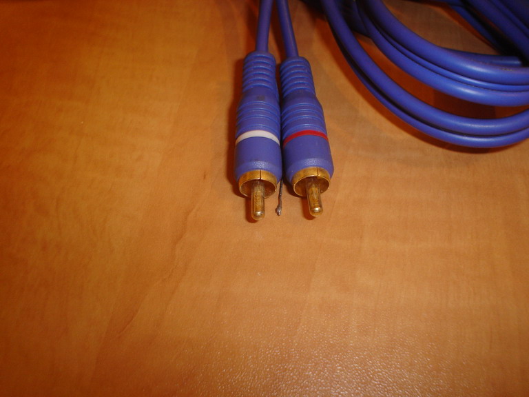

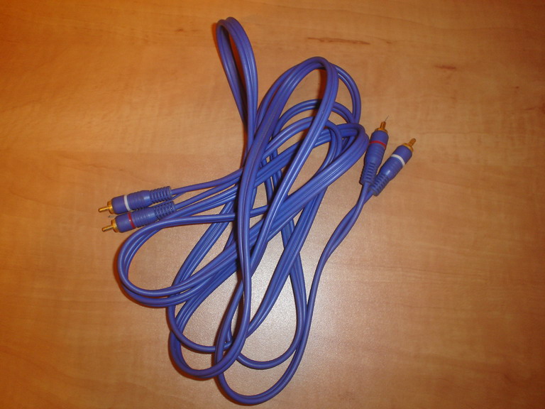

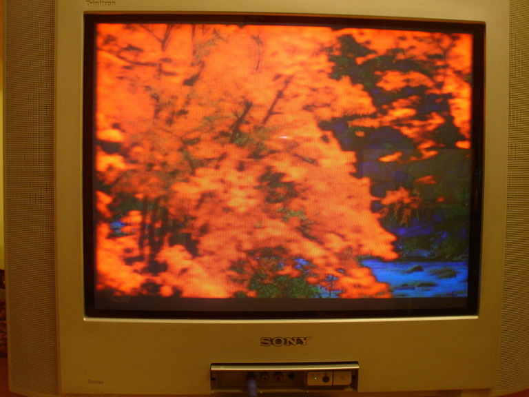

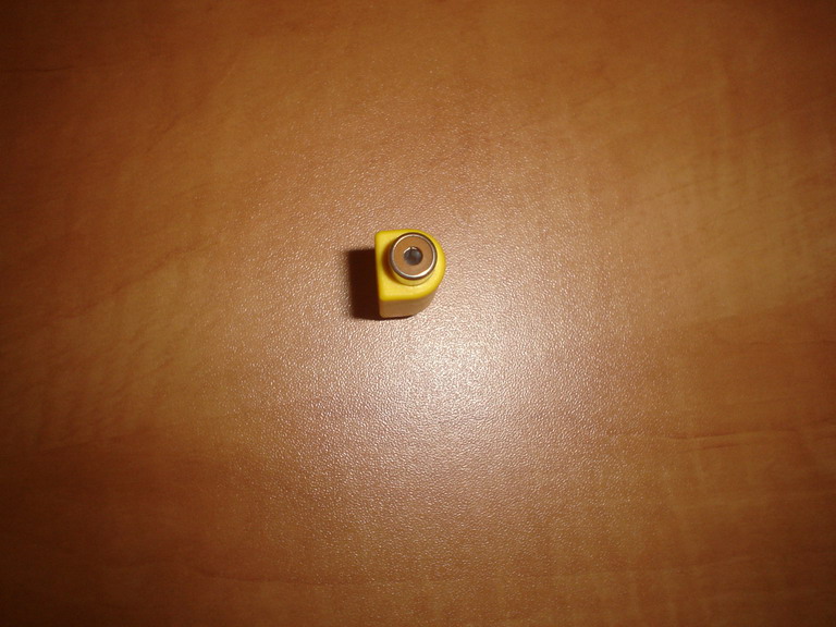

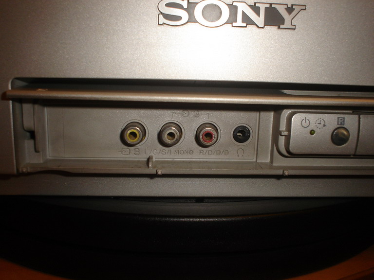

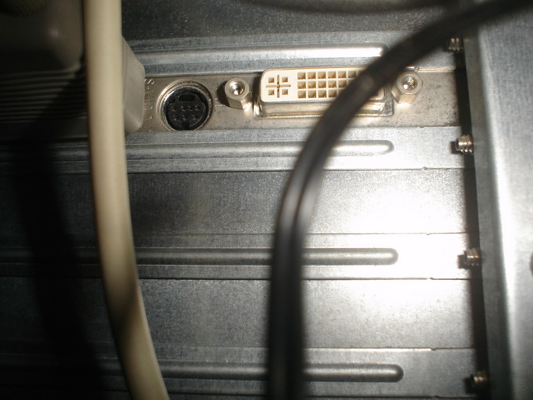

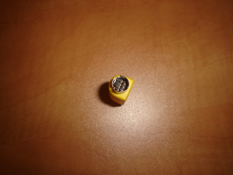

имам проблем с видеокартата и тв-то. Интересното е че преди време работеше добре, същата конфигурация със същите кабели. А сега се получава странна картина и няма оправяне... Ето конфигурацията в снимки:Видеокарта ATI Radeon 9550, телевизор Sony KV-21CL10K, кабели и преходник, и проблеми с картината. Който може да помогне, моля. Защо преди имаше свястна картина, а след едно преместване нещата се промениха и няма оправяне. Някой може ли да каже от какво е, и как да го оправя? А има ли по-добър вариант за свързване? Мерси предварително!

Изход на видеокартата
Преходник
Преходник

Е не се ли вижда какво не е наред на картината, виж поне снимките, едната е телевизора, другата е монитора. Кабелна няма. За драйверите трябва да си поиграя, проблема е отдавна, от тогава е преинсталиран няколко пъти.

Размазването на телевизора ли имаш предвид?
Видях ги снимките, ама честно да ти кажа на монитора също ми изглежда размазано. Друг проблем на картината не мога да видя, че ми е замацано. Ако има споделяй... да не си играя на открий разликите 2 часа.
За другото свързване трябва да си снимаш телевизора отзад :-)

Поиграх си днес, сложих нови драйвери, променях контраста и яркостта от компютъра, постигнах нещо, но не е това което беше преди време. Тогава гледах ДВД-та с перфектна картина. Сега картината е мътна липсва и нещо, има прилика но грозна работа...На монитора не е размазано, от снимката е, набързо. Вероятно е хардуерен проблем, нещо стана...къде да търся проблема и има ли друг начин на връзка? Какво е звуков кабел?

Това, което ползваш. Обърни внимание на цветовете: червен и бял. Погледни буксите на телевизора: червения и белия са за звука, за картината е ЖЪЛТ. Ето пример: http://viki-m.com/product_info.php/cPat ... cts_id/639.
Съвет: предполагам, че използваш само единия от кабелите, червения или белия. Опитай да ги смениш, ако ползваш в момента белия, опитай с червения какво ще стане. На мен ми изглежда, че проблема ти е от кабела или някакъв външен "дразнител" (то кабела уж е екраниран, ама ...).
ssi - специалист
Звуков кабел е това с което си вързал компа за телевизора(синьото).
Жалко че си от Варна , иначе щях веднага да ти подаря едно кабелче. Разлики между двата много.Най вече вълново съпротивление.. както и да е. Надявам се ,че проблема не е в него, след като вече си го ползвал с успех и не си забелязъл некачествена картина.

Почти съм сигурен , че отзад на телевизора имаш S-Video вход. Той донякъде ще ти подобри картината, но ще ти трябва друго кабелче към видеокартата.
