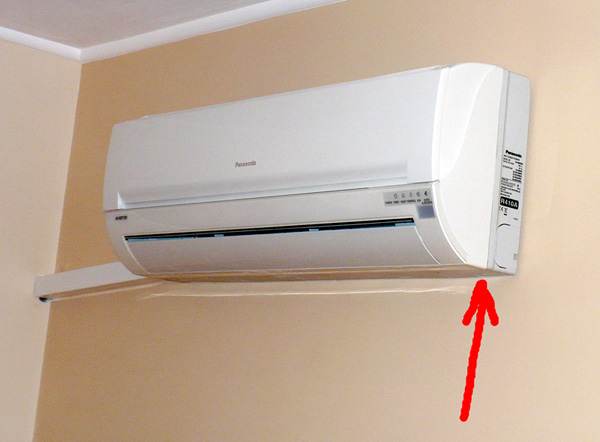

Интересува ме как ще се обслужва климатика ако е ограден с гипскартон до нивото на червената стрелка. Мисля че производителя предвижда точно до това ниво да се вкопае или пък скрие в гипскартон . Ще може ли да се сваля предния капак ако се наложи?
Климатика е Panasonic , но точният модел не го помня...
Нещо не разбирам, искаш да слагаш гипсокартон на тавана или на стената? Защото така е добре, както е на снимката.

Аз пък неможах да разбера ако идеята ти е да слагаш картон,защо не откачиш климатика,слагаш картона,закрепяш планката и го закачаш отново.

Явно човека иска да си прави предстенна обшивка с гипскартон и не иска да мести климатика. А може и да не е възможно, просто тръбите да са къси. За самия климатик няма никакъв проблем според мене, а предния капак се сваля отпред, не отстрани. Ако смяташ, че ще ти харесва визуално, прави го, няма основание за притеснения.

Бе и аз си помислих че му се върти такава идея в главата.Като гледам на снимката тръбите са му поне половин метър а и не е гипсирал дупката през които минават така че няма да има проблем да го разкачи,не говоря за демонтаж а временно да го разкачи от планката.

Той си решава. Въпроса беше дали този начин на монтаж е проблемен за климатика. Отговора е "не", няма никакъв проблем.

Идеята ми е да скрия тази лайсна с тръбите и затова питах ако остане климатика до нивото на червената стрелка в гипскартона ще може ли да се отваря предния капак ? Незнам как се почистват филтрите и изобщо нужно ли е да се отваря този капак.

Ооооп,сакън...недей да криеш трабите.Ако недай си боже де наложи сваляне на вътрешното тяло заради дефект например означава че ще си разкъртиш картона.За да се свали се вади барабар с тръбите.

Какво му пречи да го разкърти и пак да си го направи. Един картон е все пак. Щом човека се навива на един съвършено безмислен и ненужен труд ( и материали) защо да не повтори някога ;-)
