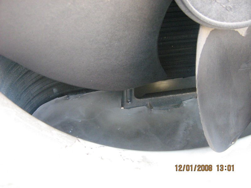

При мене се появи проблем, който днес отстраних. На дъното на климатика се събира лед, тампоните на компресора замръзват, вибрациите вече не се гасят и се предават по кутията, конзолите и оттам по стената. Климатика стана много шумен. Иначе си топли нормално. Днес вече не го изтраях и го размразих.
Daikin 001_.jpg (85.87 KиБ) Видяна 9437 пъти
