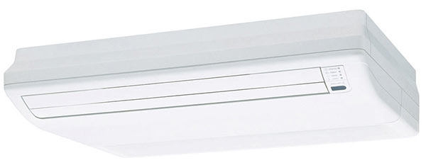

Мога ли да ви разпитам и да чуя съвети и кометари за инверторен климатик таванен? не ми се кърти стена и си го представям над прозореца на трегера и тавана и отзад директно дупка към външното му тяло... имат ли плюзове или по скоро не са за предпочитане?! 8-[ мн мн благодаря

И могат да го монтират така, че да не се виждат тръбите, и при двата типа. Иначе за пробиването, една дупка е, подмазваш я после и всичко приключва.

Показаното на картинката май се води тип за подово-таванен монтаж. Таванен монтаж е подходящ за големи помещения. Или поне така съм чувал и не знам доколко е вярно. Преди години сложих в една от стаите на апартамент Дайкин със стенен монтаж, но от тия, които се монтират близо до пода. Поставиха вътрешното тяло под прозореца и върши много добра работа за отопление. Ето такъв:

Да, идеята е само дупка за замазване, а не цял канал. Видях какво беше направено на стенния климатик на една колежка - беше в пластмасови правоъгълни тръби и минаваше през половината стая, и ако не го искам, ще къртя и вкопавам... и щпакловам.. и само предполагам това не идва в цената на климатика. И така реших на трегера над вратата към терасата.
