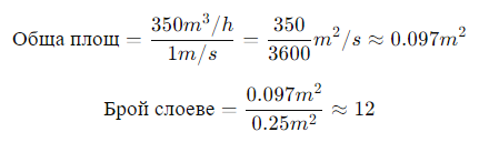

Ето и малко сметки и детайли за плана ми:
1. Основни параметри на рекуператора:
  • Размер на алуминиевите листове: 50 см х 50 см х 0.6 мм
  • Разстояние между слоевете: 8 мм
  • Брой слоеве: Избрах да използвам 16 слоя за всяка посока на въздушния поток, което прави общо 32 слоя.
  • Тип мрежа: Алуминиева вълнообразна мрежа с отвори 3 мм, която ще бъде поставена между всеки слой.
2. Първоначални изчисления за броя на слоевете:
Целта ми е да постигна дебит от 350 кубически метра на час (m³/h) през рекуператора.
  • Площ на един слой: 50 см х 50 см = 0.5 м х 0.5 м = 0.25 m².
  • Необходим дебит: 350 m³/h.
За да определя необходимия брой слоеве, използвах следната формула за изчисление на площта, необходима за преминаване на въздушния поток:
Screenshot 2024-08-30 113936.png (7.25 KиБ) Видяна 7473 пъти

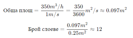

Допускайки средна скорост на въздуха от 1 m/s, изчислих:
Screenshot 2024-08-30 113942.png (12.95 KиБ) Видяна 7473 пъти
От първоначалните сметки установих, че около 11-13 слоя би трябвало да са достатъчни за постигане на необходимия дебит
3. Решение за използване на 16 слоя:
Въпреки че първоначалните сметки показаха, че 11-13 слоя са достатъчни, реших да използвам 16 слоя за всяка посока на въздушния поток. Това решение взех, за да осигуря допълнителен запас за преодоляване на съпротивлението на въздушния поток, което може да се увеличи поради използването на вълнообразна алуминиева мрежа с 3 мм отвори. С допълнителните слоеве съм уверен, че ще поддържам необходимия дебит дори при повишено съпротивление.

Hursa - майстор
Защо да заскрежава входящия въздух - вие ще го топлите. Неговата относителна влажност ще намалява. Листите алуминии сте написали, че са 0,6 мм, поликарбоната 4 мм. С поликарбонатните листи ще бъде по-тежък повече от три пъти. Поликарбоната е със значително по-лоша топлопроводимост по сравнение с алуминия, а е и близо 7 пъти по-дебел, т. е. топлопроводимостта ще бъде над 20 пъти по-лоша.
В сметките - отначало пишете пишете за 32 слоя - по 16 за входящия и изходящия въздух, а после пресмятате за 16. Не мислете, като за слоеве, а като за "канали" - канали между листовете. Редуват се "канал" за входящия и за изходящия въздух. Така дебита се разпределя между тези "канали". Заложили сте площта на листите - но през тях протича топлообмена между входящия и изходящия въздух, а не въздуха. Той се разпределя между "каналите". Един "канал" е с напречно сечение 0,5 м х 8 мм или 0,004 кв. м (всъщност по малко, защото трябва да поставите дистанционери между листовете, които да разделят листите и да затворят проходното сечение странично).
