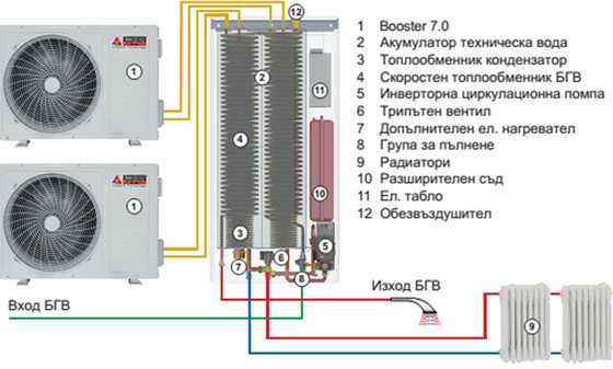

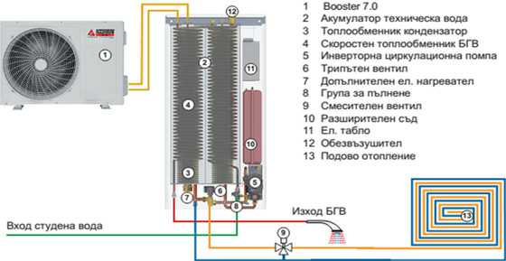

Тогава какъв е варианта да се впрегнат две малки външни тела в една самоделна термопомпа?
Коаксиален топлообменник за който също казвате че не е особенно ефективен? Два пластинчати? Има ли пластинчат с два отделни фреонови кръга и един воден?
Идейте и въпросите ми са породени донякъде от контролера на intiel който може да управлява две конвенционални външни тела свързани към общ топлообменник.
В мрежата също попаднах и на това:
https://www.otoplenie.eu/visokoefektivn ... accorroni/
