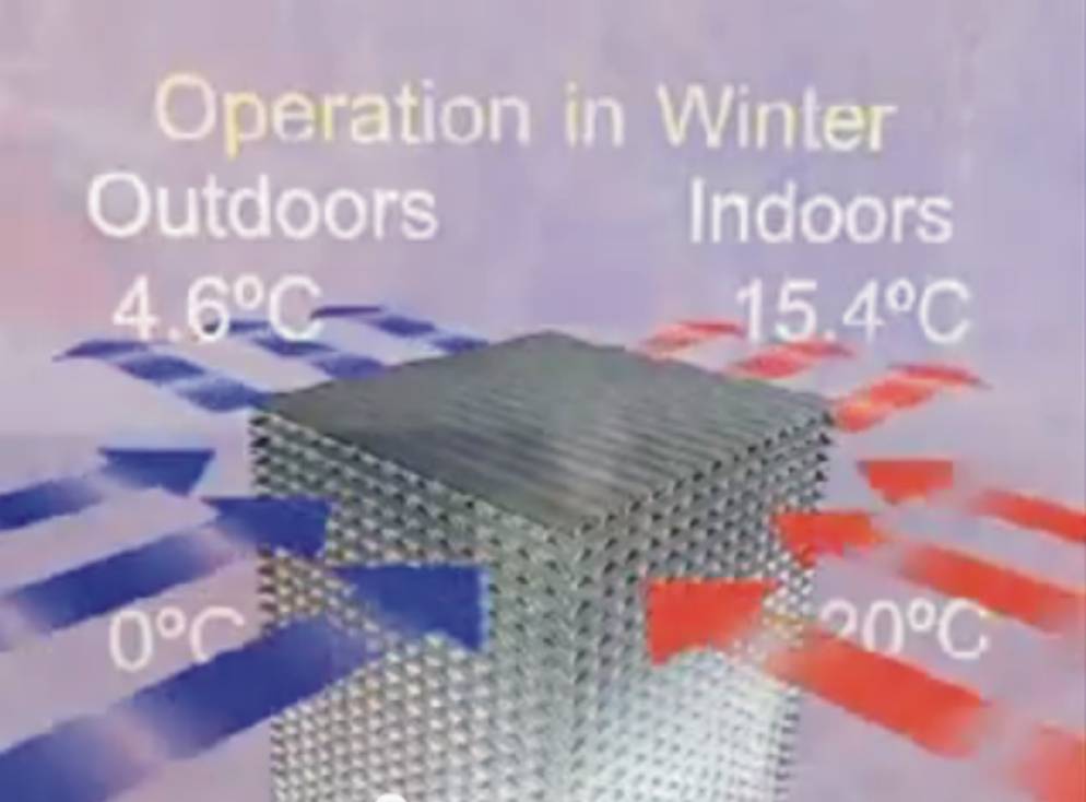

На клипа работят на 2 фази. С кондензаторите работят по-бавно и не загряват, но не ми се правеше пак опита с печката. Утре трябва да ми дойдат други вентилатори. Чакам и един ветромер, че да мога да меря какво става при различните обороти. Един приятел от Стара Загора онзи ден ми праща снимки на изградена вентилация с рекуператор и беше същия като този от първия клип. На втория клип видях това
Това са 77% ефективност. По теорията ми с моливите е възможно, но не знам на практика как са нещата.
Светльо на твоя показва 72%
svetliopi44 - Чирак...
Нещо не ми се връзват нещата , явно производителите си пишат температури по техно осмотрение... Виж моята картинка и после виж твоята горе ... има някакво разминаване в цифрите ...
Май послъгват за да си прдават железата. :?
