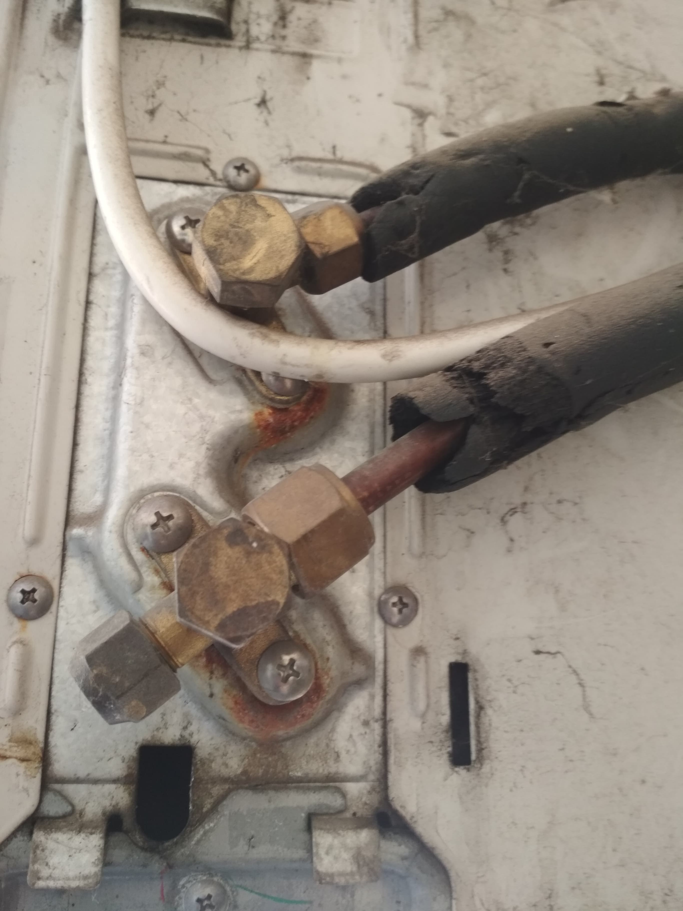

Ръждата видно от снимката е или от ламарината или от винта или от двете.
Дори и да изпусне винта климатика ще си работи. А коги ще изпусне
То мое целия климатик да е за брак тогиз.
За намаляване на корозията
може да пръснеш с цинков спрей или през интервали масло с парафин, като при колите.

нед авг 09, 2020 12:21 pmянко написа: Проблема беше че е влизала вода от някъде,и е мокрела изолацията,с другия климатик няма проблеми
a_stoev написа: водата е от конденз, и ако другия не прави е притеснително.Дали пък тръбите на климатиците са тъй направени и изолирани, че водата да се събира и изтича по изолацията като през маркуч точно при ръждата.
Или пък другия климатик има по-устойчива корозионна защита

пон авг 10, 2020 8:46 amянко написа: Проблема беше че едни умници монтираха на горния етаж някакъв климатик, не му направиха добре тръбата за конденза,ипостоянно е капало върху климатикаА как се прави добре
За мен щом капе, а не е отведена в канал, не е добре.
А капането е най-добре за най-горния, че нема кво да му капе отгоре.
Апа язе съм падал от замръзналото по тротоара на капещ климатик.
Да ама ако да се прави канал, некой треба и да го плати. И каналот требе да е съобразен да не замръзва и .... По дбре да капе.
А оно и тавата под климатика гние. Аз си поръчах алуминиева, ама получих поцинкована, щот немали алуминий. Верно прилича на алуминиева и по-евтина ма ръждата ще га ръфне да видим за колко време
