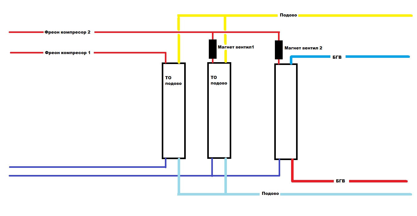

Попаднах на раздела за термопомпи и ми се ще да обсъдим с хора разбиращи от това моята идея.
Необходимо ми е отопление с термопомпа въздух-вода на къща около 250квм,като изчислената отоплителна мощност е около 26 KW.
Закупих си компресор 48 000 BtU и ако смятате, че схемата е разумна ще си купя още един.
Само един не е достатъчен. Идеята е двата да се редуват в преходните сезони, а когато един не смогва да се включва помощ от втория, който същевременно да топли БГВ според нуждите.
Какво мислите за схемата начертана по-долу?

ТП вода вода ли ще бъде?

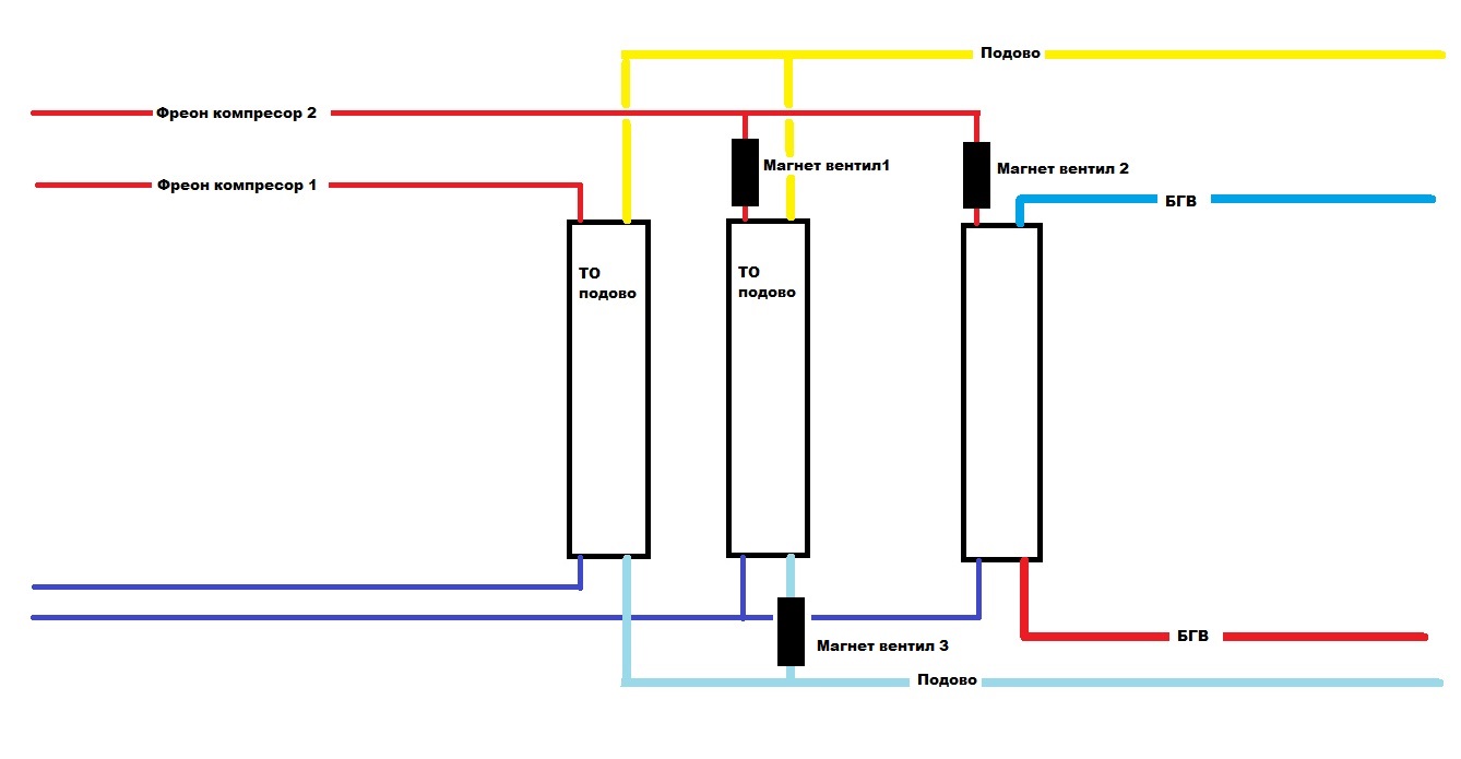

Според мен трябва да сложиш и един магнет вентил на средния топлообменник на водната линия.
Кери - напреднал
Абсолютно си прав.
a_stoev - майстор
Бгв се прави с десуперхитър. С он-ф трудно се прави само БГВ. По твоята схема ще имаш 16 квт бгв за сметка на отопление.
Ако в преходните сезони ти трябва бгв с ръчни кранове пренасочваш всичката вода към серпентината на бойлера.
Тогава ще удариш друг камък. Серпентината ще е с недостатъчна мощност да предаде топлината от топлоносителя към бойлера. Ако регулираш по температура на топлосител, ще имаш чести пускове. Ако работиш по температура на бойлера ще вдигаш високо налягане.
