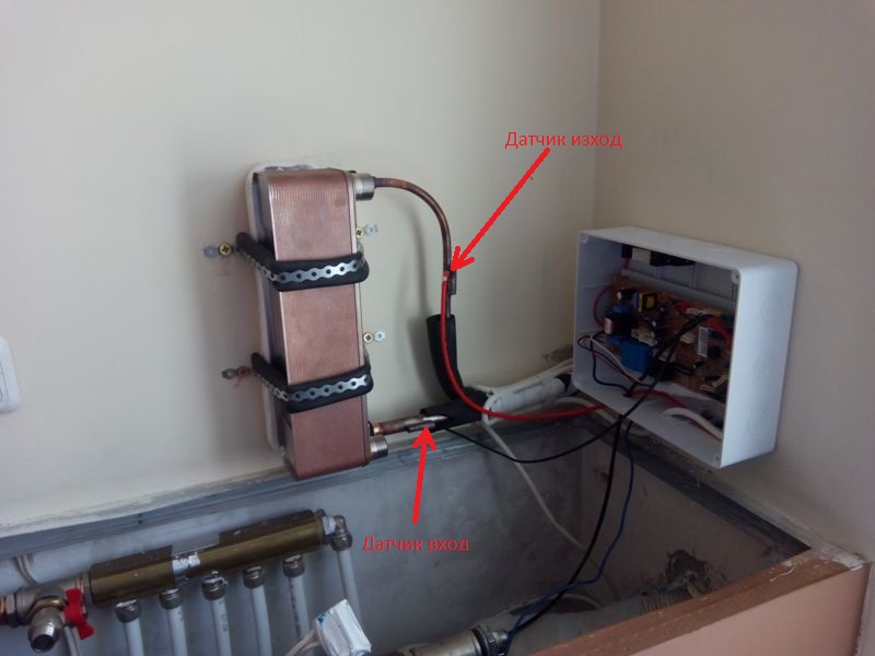

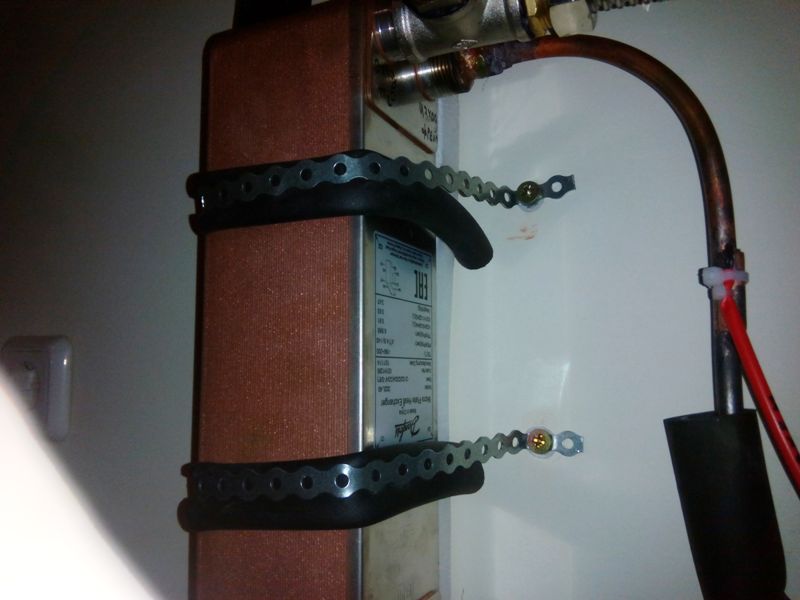

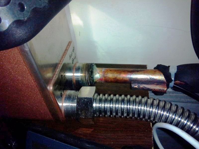

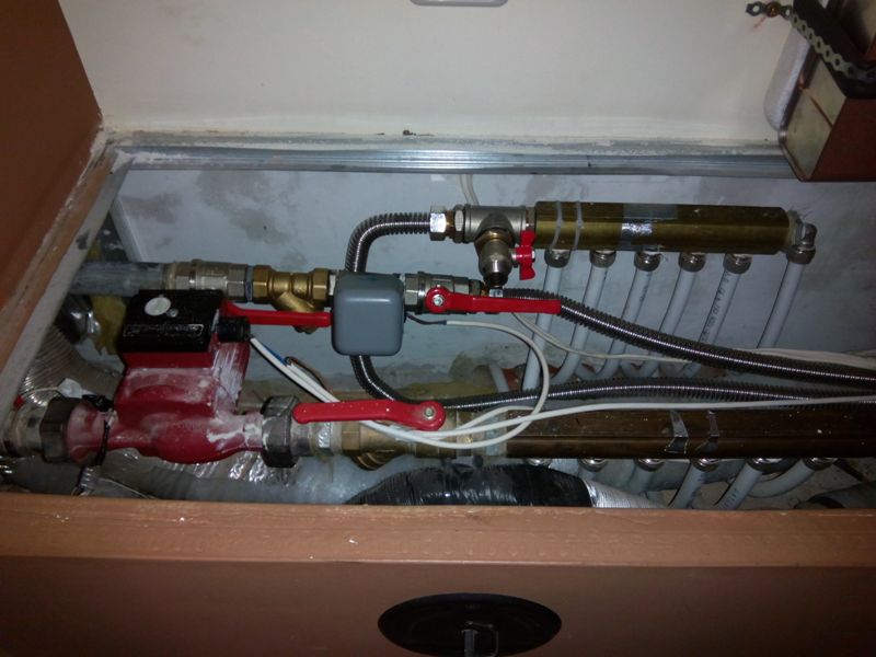

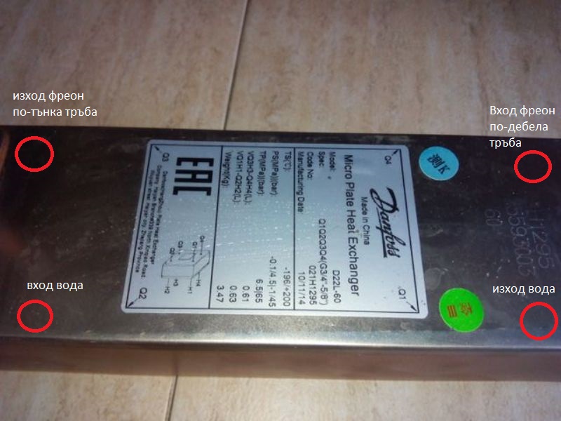

Здравейте, отдавна ми беше мерак да се оборудвам с такъв тип отопление/охлаждане. Неизбежно в мен се пораждат въпроси, свързани с работата на термопомпата и компетентността с която е изпълнена системата. Настоящата система беше с вградена камера с водна риза Прити МВ18 и 70 алуминиеви глидера Н600 + бойлер 80л. Водния обем на системата е около 60 литра. Циркулационна помпа е Grundfos 25-4 , топлообменника е Danfoss d22l-60. Термопомпата LG UU24W+AHU KIT, всъщност е канален климатик с добавен топлообменник. Въздушния датчик е сменен с датчик с различно съпротивление(до колкото разбрах). Сега се получава че ако искам 40 градуса вода, задавам 20 градуса на дистанционното. Пояснявам, че термопомпата е "присъединена" от фирма, а не от мен. Сега давам няколко снимки и след това въпросите.
Въпроси:
1. Вярно ли е свързан топлообменника (първата снимка)?
2. Има ли значение, датчиците фреон на какво разстояние са от топлообменника?
3. Датчика поток се задейства сравнително трудно. Демонтиран се задейства много леко. Фирмата ме съветва да сложим по-мощна помпа. Дали помпата е слаба или датчика е не подходящ?
4. Казаха ми че за да важи гаранцията, система трябва да е пълна с 30% пропилен гликол. Понеже като размразявало тялото и там незнам какво си, така трябвало да бъде. Вярно ли е това?
5. Датчика който следи водата е сложен на входа на топлообменника (на водата, която се връща от радиаторите). Така щяла да работи по коректно. Така ли трябва да е?
Да не затормозявам повече, това е за сега.
Благодаря предварително на всички компетентни отговори.

Въпроси:
- Да, вярно, в противоток, само че аз бих сложил вход фреон горе, а вход вода долу
- Просто трябва да има изолация над тях
- Може и да е слаба помпата, но е трудно да се прецени без дебитомер или водомер
- Според мен са глупости
- Не съм сигурен

3.Има изискване от двете страни на датчика поток да няма нищо (май около 50см беше),и аз съм ги нагъчкал като тебе и моя не действа :-D .
4.Помпата много вероятно е слаба.ТП изисква по голям дебит.Само с радиатори ще ти трябва буферен съд.Така изпълнена системата има вероятност при размразяване ТО да замръзне,правилно са ти казали за антифриза.
5.Датчика за водата е на правилното място.

Пропилен гликолът е задължителен т.е. който не знае какво е замръзнал топлообменник да не се изказва неподготвен.От буфер няма нужда - при всички нови модели потокът(дебит както някои му викат) се следи и се променя чрез честотно регулиране на помпата.Буферите, хидрваличните изравнители са нужни тогава когато характеристиките на системата се различават коренно от тези на ТП или когато имаме 2 или 3 бр. ТП в каскадно свързване.
a_stoev - майстор
Системата беше с радиатор, един, щото няма повече стаи. Климатика беше 12-ка.
Буфера е необходим за случаите когато консумираната мощност е по-малка от минимума на агрегата за да удължи времето между старт и стоп. Ако водната система е с по-голям обем заради дълги тръби може и да не се слага. Ако инвертора е с нисък минимум , също може да не се слага.
