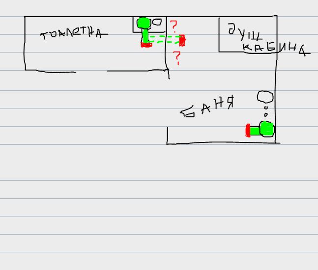

ето това е разположението на банята и тоалетната.
В зелено е посочена вентилацията.
Душ кабината се пада в ъгъл, който не е много близо до нея.
Мисля си дали ще е добра идея да направя едно разклонение (зелен пунктир) от тоалетната към банята. Така то ще е по близо до душ кабината и по лесно ще изсмуква влагата.
Ако това е добра идея-точно такова Т-образно разклонение ли да сложа?
Позамислих се върху въздушния поток от това ново разклонение.Голяма част от него ще отива към венитилатора на тоалетната (в червено) и дефакто влагата от банята ще отива към тоалетната.
Какво ще се случи ако свържа вентилаторите така, че да работят и двата? В този случай би трябвало всичко да се нагнетява към правилната тръба.
Някой правил ли е нещо подобно? Посъветвайте ме?

Не е добра идея- има възможност да набиеш миризма от тоалетната в банята или обратно,все пак ако си решил в тоалетната сложи вентилатор с автоматични жалузи и клапи на двете места.
bulhomes2 - майстор
Според мен внтилатора в банята ще си изсмуква нормално и без да се занимаваш с другия в тоалетната. По-добре помисли в посока откъде влиза свежия въздух в банята и може ли той да е около душ кабината. Класическия вариант е с вентилационен отвор във вратата, но в твоя случай потока ще минава встрани от душ кабината (дори и да се заиграеш с другия вентилатор - също).

За съжаление е така...няма как да влиза свеж въздух около душа. Единственото място е вратата. Някак си душ кабината оставав периферията на въздушния поток...
За това мисля как да променя ституацията... :?

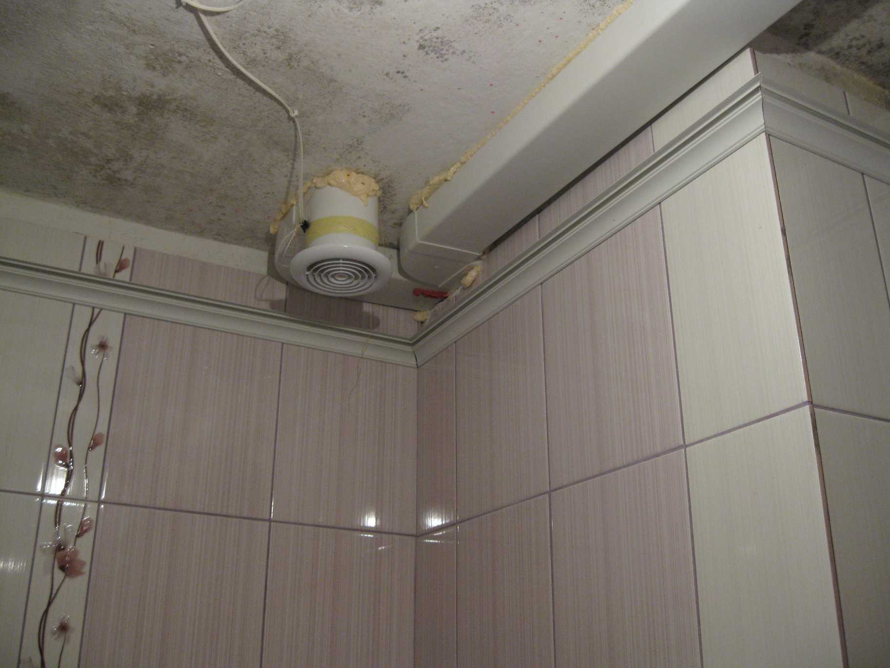

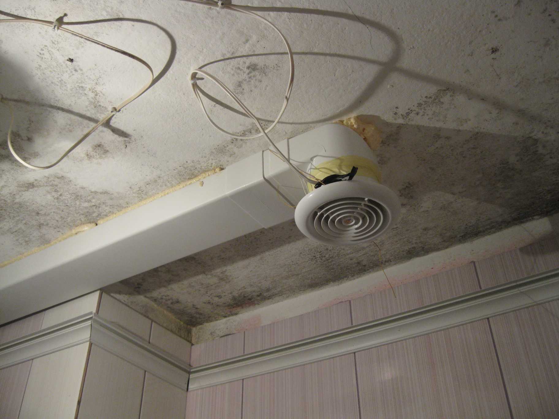

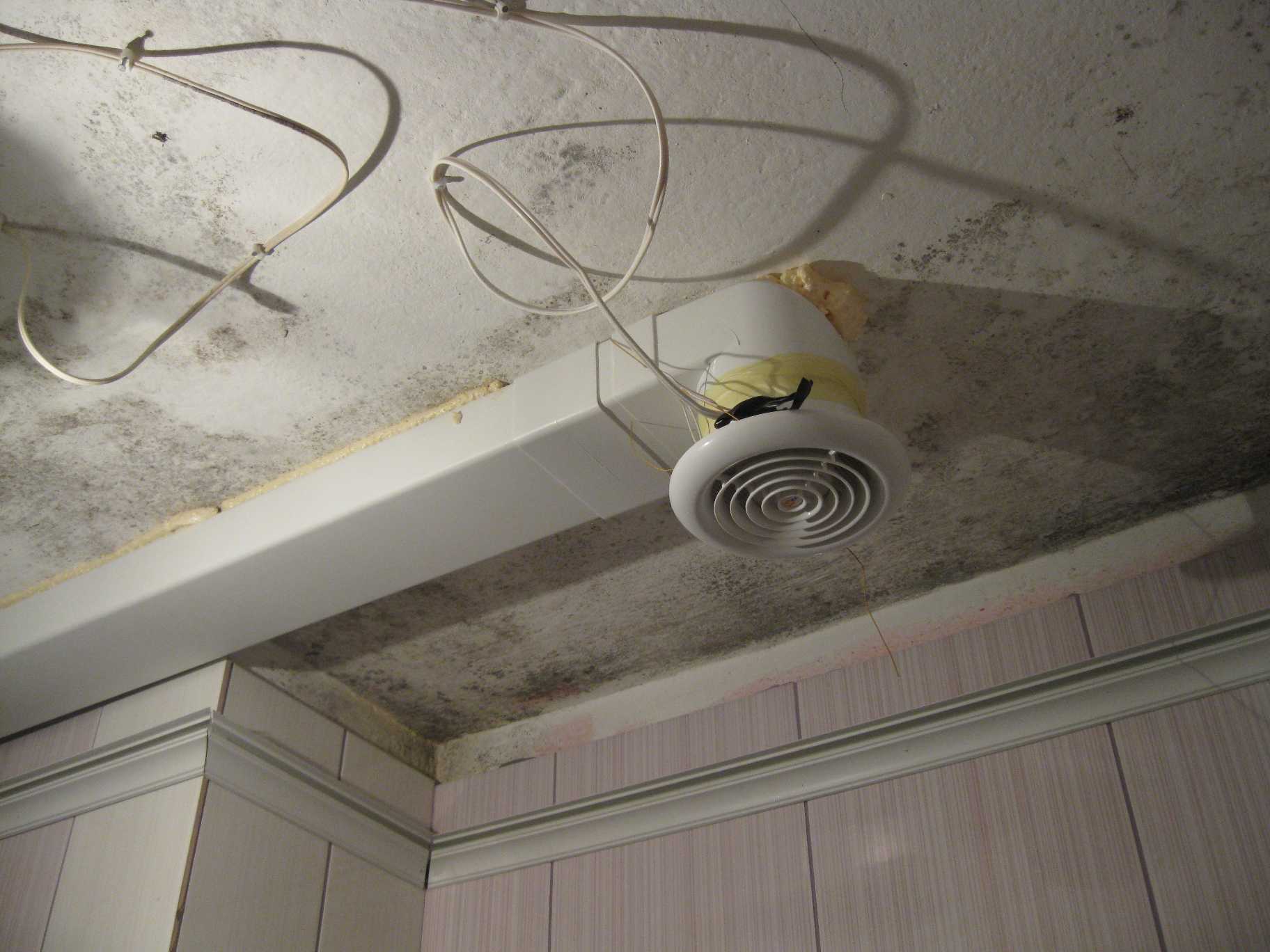

Аз подобен проблем го реших с въздуховоди. В магазините има плоски въздуховоди, които се лепкат на тавана с моментфикс. Монтирах два вентилатора на местата където ще се генерира най-много пара и миризма (над тоалетната и над душа). Ще снимам преди да сложа плоскостите на тавана. Запуших големия отвор и направих ново врязване в отдушника точно до тавана. Де да се бях сетил да направя врязването преди да дойде майстора за плочките, ама ... както се вижда пораженията ще се прикрият успешно от плоскостите.
Ето и обещаните снимки:

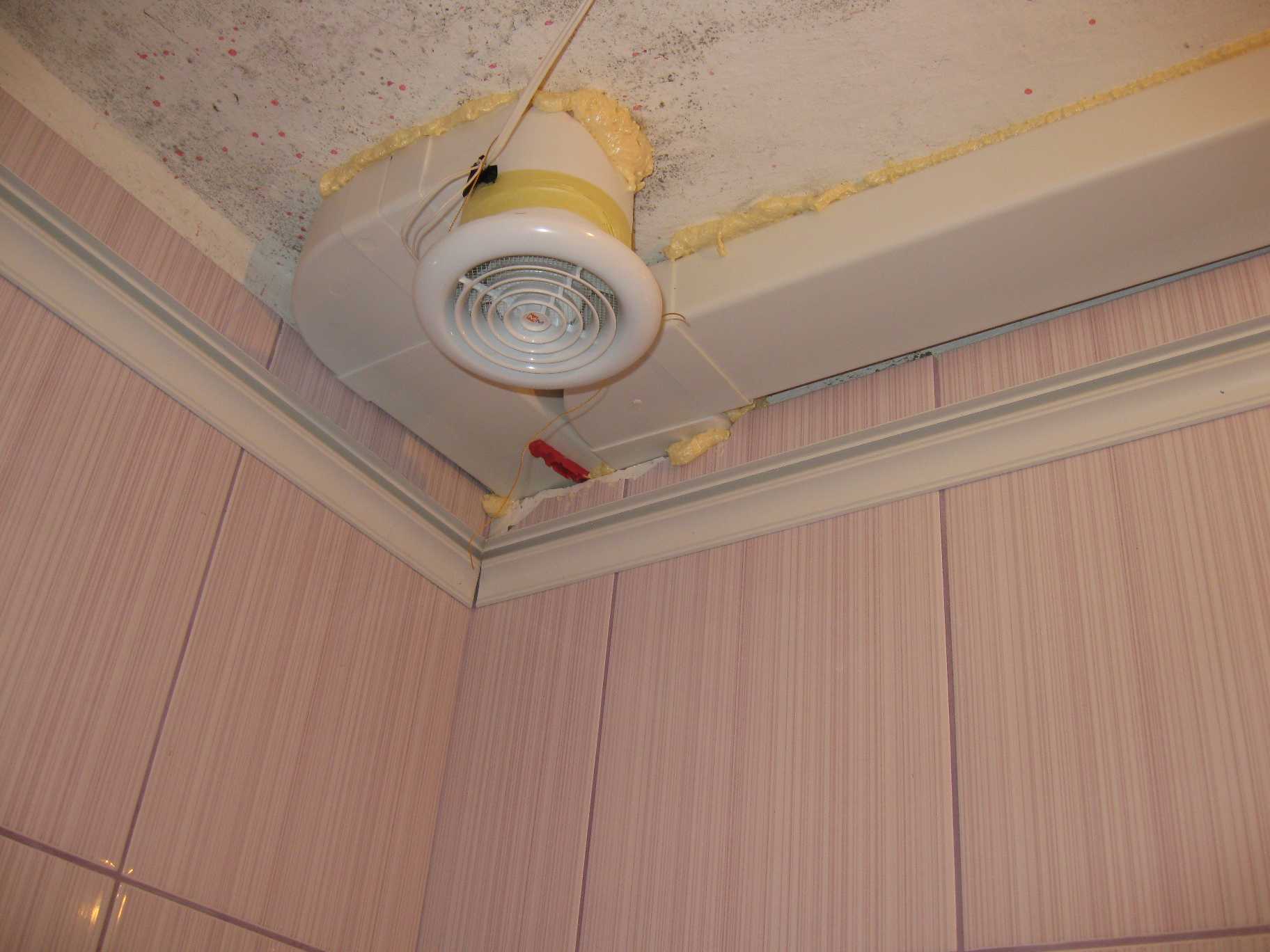

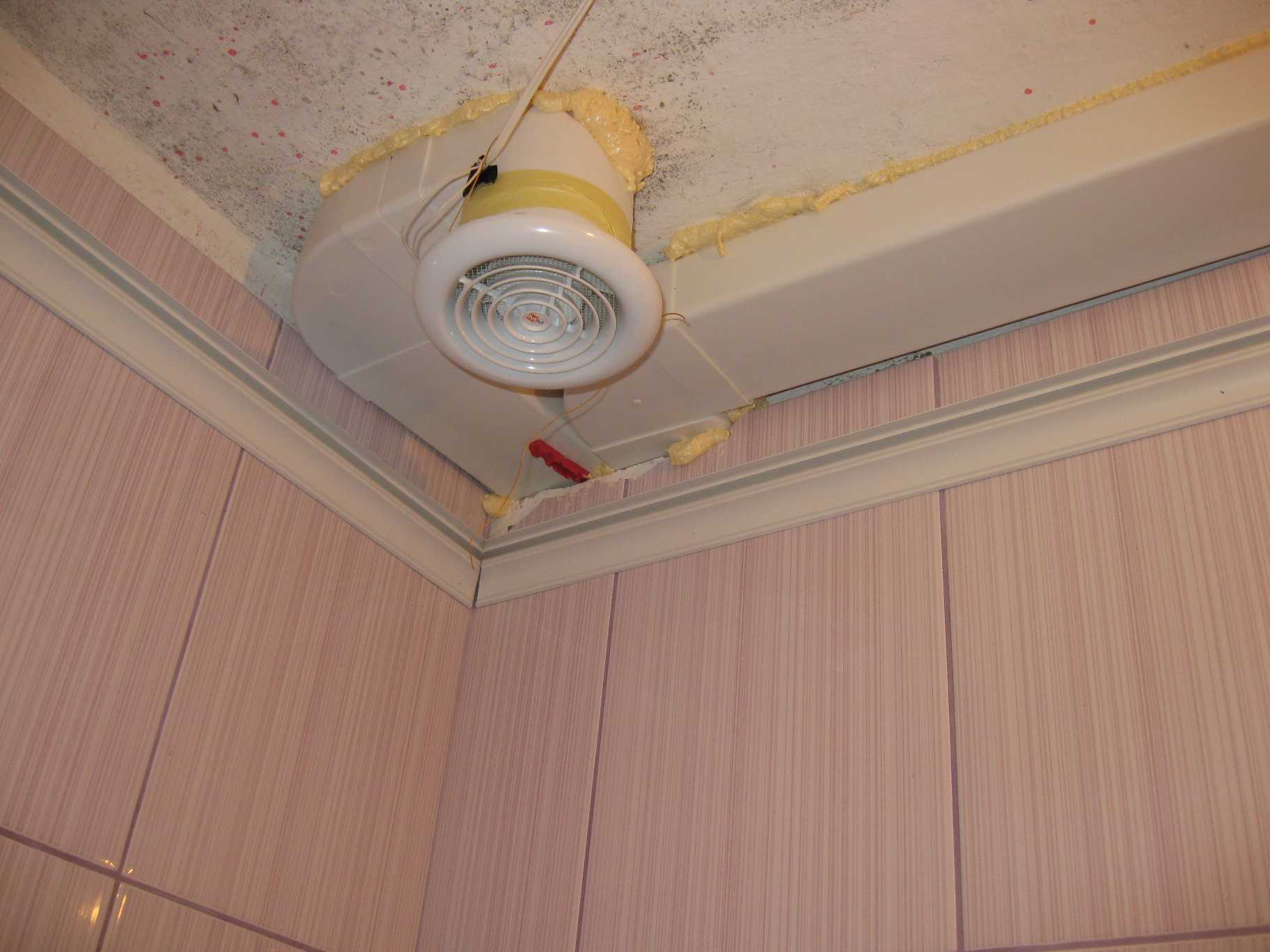

Първата снимка бе приятел. Дето е половинката щипка вместо клинче
Вече не мога да ги снимам щото днес спретнах таваня.
Първоначалната ми идея беше да правя тетки от възфуховоди, ама се събраха 2-те линии във отдушника без проблем и се отказах от тетките. Тъпото е, че не ми стигнаха 10 мм за да направя врязването без да чупя плочките. Ама пораженията са малки и се скриха идеално от ПВЦ ламперията. На снимката съм поставил вече ъглите, утре ще покажа в готов вид, че вече нямам сили.
