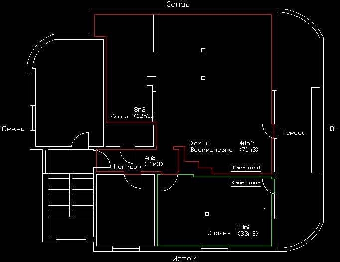

Имам нужда от съвет и насока в избора на климатици за собственото си жилище.
Помещенията които ще се отопляват/охлаждат се намират в Еднофамилна жилищна сграда гр.Поморие ,Област Бургас.
Последен етаж,топлен отдоло.Поради скосения таван средната височина не е 2.5/2.6м а h=2м и това редуцира значително кубатурата на стаите.Етажа ще е разделен на две зони:
Хол/Всекидневна с кухненски бокс и коридор- 52м2/93м3,преминаването от помещенията е посредством сводове (няма врати) ,Юго-изток изложение и
Спалня 18м2/33м3 ,Юго-запад изложение.Северна външна стена нямам,вътрешна-обърната към стълбищната клетка.
Дограмата е PVC стъклопакет (около 6м2 за Хола/Всекидневната и 3м2 за Спалнята).
На този етап само Южната стена е изолирана с 5см EPS,Източната и Западната са със височиан от 1м и до този момент не са топлоизолирани.Тавана освен въздушната възглавница между ОСБ-то и ламперията има 2см EPS.
Бюджета които съм заделил е около 1800-2000лв за "Климатик 1" (червената зона) и 800-1000лв за "Климатик 2" (зелената зона).
На схемата се вижда разоложението както на помещенията така и на климатиците.
Надявам се не съм прекалил с ненужните факти,но по-добре зададен въпрос ,води до по-правилни отговори.

Всичко добре си обяснил НО с този бюджет - ще стоиш на студено.За охлаждането ще се спраниш.За това голямо помещение оптималния вариант мисля че е 1 външно тяло и 2 вътрешни - мултисплит.Отделно заради малката височина на помешението край стените ще е добре да са подово стенен тип телата.

MSZ-GE50VA - за голямото помещение 6KW са ми предостатъчни за стопляне и мисля че няма да стоя на студено,но другата зима ще разберем.
MSZ-GE25VA - за това няма нужда да говоря,перфектния климатик за спално помещени 19 децибела ниво на шума!

Машините са добри но внимавай къде ще сложиш климатика в голямата стая.Топлия въздух се пренася трудно и всякъкви препятствия ще са пречка за това.Там където си го показал не е добър вариант.В кухнята винаги ще е студено

Вътрешните тела са фиксирани (както е показано на скицат) защото изводите са изкарани и няма как да бъдат разположени по друг начин,до края на седмицата ще бъдат монтирани климатиците.

Тя тая скица като че ли е объркана малко :) Тия посоки / изток, запад, север, юг/ ми се вижда, че компаса ги е объркал нещо :-D
Да,видях си грешката,но това не е от съществено значение дали Изток-а ще е горе или Запад-а доло?
