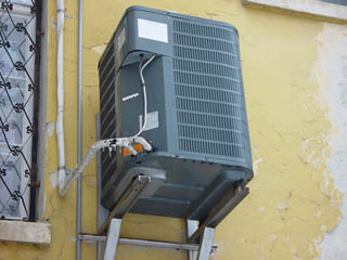

Здравейте браточки!
На голям зор съм. Шефът ми ме е спешил да търся сервиз за един голям климатик, чиито документи са изгубени. Не мога да го достигна за да видя каква марка е. Хелпвайте, моля :)

Прилича на старите lennox, Вътрешното тяло канална машина ли е?
И какво му е на добичето?
Добичето все още работи, но шеста година не е поглеждан дори от майстор и предполагам скоро щте спре да работи, което ще е кофти, защото сме музей с нулева естествена вентилация. Не знам какво се полага за такъв период, вероятно някаква профилактика, филтри и пр... Вътрешно тяло не знам дори дали има, а и да има ще да е някъде из въздуховодите, щото никой не е виждал подобно нещо:)

Намери вътрешното и му измий филтъра. Тръгваш по тръбите. Друго не ти трябва.

Хихихихи...За климатик,ползван в музей с годиииииини,само това ли препоръчваш ???
А гъбите и плесените ,набити в топлообменника? Ми нека си ги дишат хората,нали филтъра за прах е чист....
a_stoev - майстор
Ами на канално тяло е малко трудно, да се чете невъзможно да се докопаш до топлобменика без да разглобиш сериозно тялото и/или въздуховодите и затова смятам че е неоправдано. То дано има достъп до филтъра че традиционно телата ги монтират така че филтрите не се вадят.
