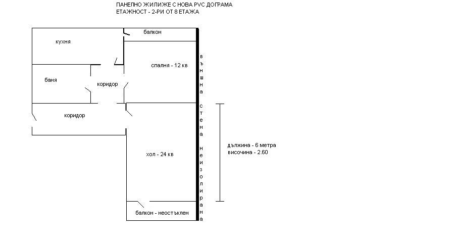

Интересува ме предимно за отопление - 30 кв, панел, PVC дограма, външен, неизолиран апартамент. Спрял съм се на:

Нито единия от двата.Ще мръзнеш, малки са за помещението.При тези студени около 78 кубика ти трябват около 80-90 вата на кубик по номинал на машината.Значи търси машина с номинал от 6 нагоре.Другия вариант е две машини с номинал 3,2-3,4 кв.

EDI, то всъщност е 24 квадрата помещението;) Ама ги смятам малко повече, защото вратата към коридора е винаги отворена и все пак ще се губи някаква топлина... В този случай как са машините?
Тогава да взема да сложа това?

Гледам, че е хол, каква температура търсиш през зимата.До сега как го отоплява, как се движат горе-долу температурите през зимата без отопление, често ли има хора вътре, търсиш ли добър комфорт.В зависимост от това, могат да се подберат доста машини, може да се търсят около 5, 5 и малко кв номинал.Бюджета ти какъв е.

Здр, EDI. Трима души живеят в апаптамента. Досега беше топлофикация, но е непосилно на хората да си плащат сметките. Затова съм решил с клими да се отоплява. Все пак да не забравяме, че и тръбите на топлофикация си бачкат;) Към 16-17 градуса мися че е, ако не се отоплява. Търся към 20-21 градуса. По-натам ще има и клима в стаята, и топлоизолация мисля също... Засега разполагам с около 1300 + монтажа. +/- 50 лева

Да ти кажа, ще трябва да добавиш малко.При това положение ще ти свърши работа 12LDC на ФУДЖИ/ФУДЖИЦУ/ДЖЕНЕРАЛ.Машината е много добра - номинал на отопление 4,8 кв, развърта се до 6,7 кв.При тази малки температурни разлики поде и 9LDC да свърши работа - номинала е 3,6 кв, развърта се до 6,1 кв, но може после да поискат хората да е малко по-топло и може да не смогне в големите студове.09 се намира за около 1400 с монтажа.Но от тази година не се произвеждат и вече се намират рядко, цените са около 1600 с монтажа за 12-цата.Другия вариант е машина на ПАНАСОНИК 12LKE, намира се на промоция около 1200 лева, макар вече рядко, или 12MKE /наследника му/,около 1500 с монтажа.За новите модели на ГРЕЕ, също има добри отзиви, по технология на ДАЙКИН са.
