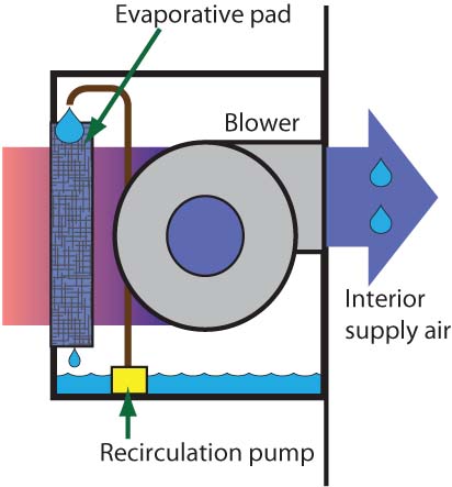

Мисля да направя такъв климатик и затова нека който има представа за начина на действие да пише.Мисля че ще стане интересна тема.

lakosste вероятно има предвид овлажнителите, които се използват за охлаждане. Относно практическия смисъл на такъв прибор съм изпълнен със много сериозен скептицизъм. Може да се използва единствено при добро проветрение, а какво охлаждаме тогава...

torbalan, то си е ясно, че всъщност искаш да ни се похвалиш със снимките си, но абстрахирайки се от офтопика, трябва да ти опонирам.
Водата се изпарява не само при 100°C. Ако не вярваш, изнеси една тава навън и до довечера ще е празна. При каквато и температура да се изпарява, водата отнема енергия. Проблемът е не в това, че кипи при 100°C, а че интензивността на изпарение зависи от въздушната влажност. Ако включим въпросния прибор в затворено помещение, за кратък период ще усетим захлаждане, но много скоро въздухът ще се овлажни и изпарението ще спре. Т.е. след много кратък период помещението не само отново ще е горещо, но ще бъде и влажно, с което горещината ще е още по-нетърпима :irre:
За да може приборът да охлажда, трябва да му осигуряваме постоянен приток от свеж сух въздух. Затова и считам тези уреди за безсмислени - ефектът им се проявява при проветрение и се разпростира на метър-два от дефлектора. Вероятно могат да заменят вентилатора при плажуване на терасата...

torbalan, признай си за снимките и не се гърчи така :) Доколкото аз разбирам смисъла на тази тема, става въпрос за съвсем конкретно устройство, а не да проверяваме Втория закон...
Устройствата, които съм виждал в продажба, са прости въздушни овлажнители, които представляват вана на колела, омокрящ филтър и вентилатор.
Предполагам, че идеята на lakosste е била инспирирана от простотата на такова изделие.

Точно това имам в предвид.Значи мислите,че няма да има добър ефект?
hygro - майстор
Във варианта, в който го продават тук, във вид на стаен овлажнител, е безсмислен. Прозоречното изпълнение тип "бедняшки климатик", който се използва в Америките, може да понижи трайно температурата, например при външна температура 30°C и влажност 50% поне теоретично е възможно да охладиш въздуха със 7,5°C, но е много спорно дали овлажненият леко охладен въздух е по-комфортен от по-сухия...
