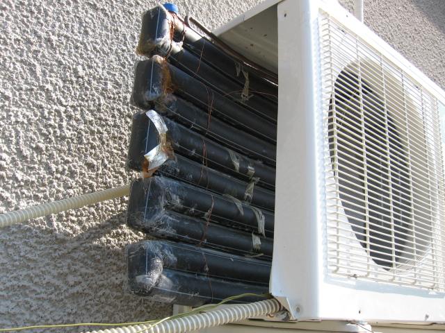

Термопомпата всъщност е климатик на който съм направил възможност за топлообмен на външното тяло със сондажна вода (ТП вода-въздух).
Резултатите са много добри- климатикът е инверторен и при така направената доработка на най-ниската мощност на компресора ( 300 W ) и най-висока скорост на вентилатора на вътрешното тяло температурата на изходният въздух е 43 градуса.
Въпросът ми всъщност е дали ще може да се увеличи още COP ако се направи следното - температурата на фреона преди компресора предполагам е някъде около 10 градуса ( по данни климатикът може да работи при бъншна температура до 30 градуса ) , но ако тя се увеличи би трябвало да се увеличи и COP ( при равни други условия ). Начинът по който предполагам , че е възможно да се увеличи тази температура е като се направи топлинен мост между последните няколко метра на тръбата преди копресора ( до там температурата вече е 10 градуса от водата ) и тръбата която връща фреона от вътрешност тяло ( по- студета ).

Допираш 2-3 м от цитираните медни тръби една до друга и им теглиш заварка ( или спойка ) по дължина.
ivan_v - специалист
Направата не е нищо особено, просто демонтираш вентилатора, правиш херметичен съд ( в моя случай махнах всички ламаринки от тръбите и върху тях вкарах и уплътних със силикон PVC тръби ) с два отвора и пускаш вода през съда.
Помпата при мен е потопяема и се управлява от порта за вентилатора (през реле).
Датчиците за температура ги разкачих и сложих на тяхно място постоянни резистори със съпротивление равно на съпротивлението на датчиците при +15 градуса (при температури под нулата климатикът си прави и профилактични цикли на размръзяване ).[/quote]

Ako имаш кладенец и е наблизо- просто махаш вентилатора ,демонтираш топлообменника от тялото,удължаваш медните тръби и го пускаш в кладенеца.Отпада нуждата от помпа и автоматика за нея.

Няма да стане така или поне ако не изпомпваш водата от кладенеца/сондата. Аз опитах да връщам водата, след като мине през ТП в същия сондаж. ТП изключи от високо налягане на фреона- просто даденият обем вода в сондажа се охлади и се включи защитата. Тва е все едно да сложиш външното тяло на климатика в топло мазе или нещо подобно...
