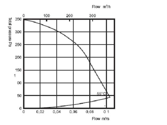

Купих си от колега от форума 2 трифазни вентилаторчета. Виждам, че правят сериозна струя, но като запуша някой от отворите с ръка не усещам почти никакво налягане. Някой знае ли как се измерва налягането, което дават. Всъщност даже и не знам налягане ли се мери, дебит и или мощност. Доколкото знам за въздуховодите и елементите на вентилационната система дават "пад на налягане" и затова предполагам, че трябва да им търся налягане.

vasikata - специалист
освен дебит се мери и налягане (напор) на всеки вентилатор, напора е важен за да се прдцени дали вентилатора ще може да преодолее съпротивлението на въздуховодите, филтри и др. препятствия по пътя на въздуха. В документацията на вентилатора има една диаграма която показва пада на дебита при увеличаване на напора.
Пример:
Според диаграмата при 0 Паскала съпротивление, като монтиран на прозорец, прави над 350 м3/ч но, при 350 Паскала съпротивление по пътя на въздуха има вероятнос да не изкара нищо а само да върти.
ArturDent - Почти Безобиден
vasikata написа:
В документацията на вентилатора има една диаграма ...
То, ако колегата имаше някаква документация, нямаше да пита...
Не се сещам за лесен начин за мерене на дебит/напор на вентилатор.
По-скоро въпроса е как да изчислим дебита при 0-лево съпротивление, като имаме обороти, диаметър на перката и ???
