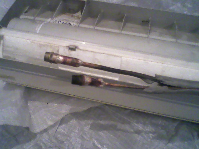

здравейте намерих днес едно вътршно тяло от климатик уарпул с одрязани кабели и тръби и съм решил да го вържа за сега само към отоплителната инсталация тръбичките ще им запоя преходи с резба ама незнам какво да правя с кабелите има един трижилен явно захранващ и един двужилен тъничък моля за съвет изкам да го свържа само да духа без да ползвам никакво управление

интересува ме само как да свържа отрязаните кабели вече дори му направих спойките с преходи за половин цол
idakieff - специалист
ето и снимката

Подаваш захранване на захранващия, а срязания сензор сменяш с подходящо съпротивление, да не седи все в дефрост и това е всичко по ел. частта. По вода нещата са малко по сложни. Както ти писах вече хидравличното му съпротивление е много голямо, предполагам, че напора ти е малък и мощността която ще отдава ще е много малка. Но щом си решил сложи си го.
дай идея за ел съпротивлвние
а иначе си прав но ще пробвам ако се наложи ще го разглобя и още от вътре ще му сложа по широка тръба ф15примерно
ba6ticata - специалист
На двете тънки жици вържи едно съпротивление от 10к.Няма начин да не 'заблуди' електрониката,независимо каква е оригиналната стойност.Иначе те подкрепям в начинанието, въпреки отношението на някои знаещи.
