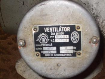

моля за помощ за един вентилатор дадени са само мощноста 25w и оборотите 1375 оборта /min но не и дебита и налягането което създава той перката е 200мм опитах се да кача снимки но за мое съжаление не успях ако някой има желание да помогне ще бъда много благодарен .............?

привет вярно е че ,съм дал малко информация но не разполагам с повече потърсих за нещо приблизително но вентилатора е старичък зная само това което пише на него завод 'pohorela' typ. nv 12-20 k/ ot-min 1375 /25w/ произведено в Чехословакия и нищто повече , както писах по рано не успях да кача снимки .............

ето това е вентилаторчето благодаря ' Тани 'за помощта .......... :wink:
Копие от вентилатор.JPG (25.4 KиБ) Видяна 3680 пъти
muhtarov - специалист
при вентилаторите са баня има много ... митове и заблуди
налягането не отговаря
освен при солер и палоу.имат една серия, 60лв./бр. но работи точно така както пише.
та при вентилаторите за баня най общо казано Ф100=100м3/ч;40Ра
Ф120=120м3/ч;60Ра

привет следователно за ф200мм възможно ли е да е приблизително 170м3 ;70pa вашето мнение........ :idea:

вентилаторите за баня, битов вентилатор, или както там още може да се казва
са Ф100, Ф125, Ф150
Ф200 вече отиваме на друга категория
