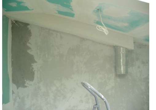

Направих грешката да действам преди да проверя по-обстойно: изкарах тръба с Ø 100 мм през стената на бъдещата ми кухня, с идеята оттам да изкарам въздуха от аспиратора. Сега проверявам какъв аспиратор да взема и установявам, че за кубатура на помещението от 90 м3, би трябвало мощността му да осигури поне 500-600 м3/час... Това правилна сметка ли е?
Подобни модели аспиратори отвеждат въздуха с Ø 120 или 150 мм, което предполагам ще създаде налягане в моята тръба, водещо до повече шум и мъчение на аспиратора и в резултат намалена всмукателна сила... Доколко съм прав за това, тъй като вече ми сложиха външна изолация и ми е мъка като си представя, че трябва да разбивам наново?

Как да ти кажа... аз самия нямам аспиратор в кухнята все още. Но като се замисли човек за да не мирише на тикви не е нужно да се сменя целия въздух в кухнята 10 пъти за час и половина, а просто да може ефективно да се изсмучат изпаренията над печката. С тази задача мисля, че ще се справят и по-малките модели, стига да не е някое китайско недоразумение.

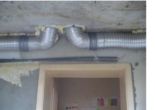

Има някакви таблици за изчисляване на въздуховоди спрямо дебита. На мен ми сметнаха за 550 кубика ф150 нищо, че аспиратора е ф120. От един месец ползване съм доволен - няма шум и смуче яко. Дължината също е от значение, на въздуховода де.

При мен аспираторът най-вероятно ще е за 500 м3, а тръбата общо близо 2 метра, като 25-30 см от нея ще са Ø 100 мм, останалите Ø 120 мм. Ще имам ли затруднения?
Teoto, каква марка и модел ти е аспираторът?
teoto - специалист
Fagor AF3-647 X
Телескопичен
Два мотора
3 скорости
Капацитет - 600куб.м/час
Ако имаш възможност, сложи по-голям диаметър. При ф100 мисля, че ще имаш увеличено ниво на шума, а може и мотора да се товари.
Успех!

Благодаря за снимките и съветите! Наистина мисля да сложа Ø 125 мм.
Говорих с ОВ инженер - каза ми, че капацитетът на аспираторите, който се обявява, е силно завишен спрямо реалността (маркетинг, какво да се прави). Например, при 500 м3/час и Ø 120 мм, това означава скорост на движение на въздха в тръбата от 7м/сек....! Нищо чудно, че са ти изчислили за 550 м3/час Ø 150мм; просто реалният капацитет едва ли е 550 м3/час и затова са сложили фабрично изход от Ø 120.
