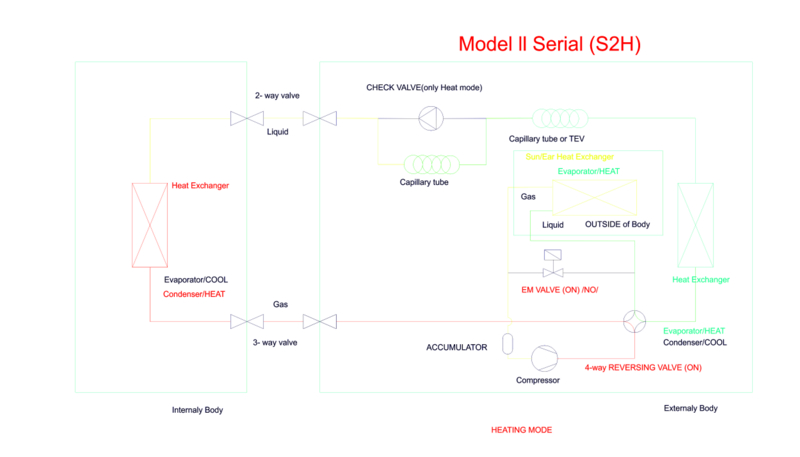

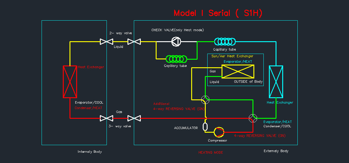

Искам да задам въпрос на имащите интерес към ъпгрейт на климатици и оптималното им използване:
1.Какво ще се случи с показателите на климатика ( вътрешна температура; мощност на консумация; отдадена мощност; поведение и влияние на компресора; работа при ниски температури-денем и нощем)ако последователно на топлообменника на външното тяло се включи още малко топлообменна повърхност?
2.Как ще се отрази на работата на машината в режим "отопление" ако освен повече топлообменна площ (3.2кв.м. за обмен на въздух се вкара и енергия от директно слънчево излъчване ( слънчев панел с директно изпарение) от площ 1.6 кв.м. ?

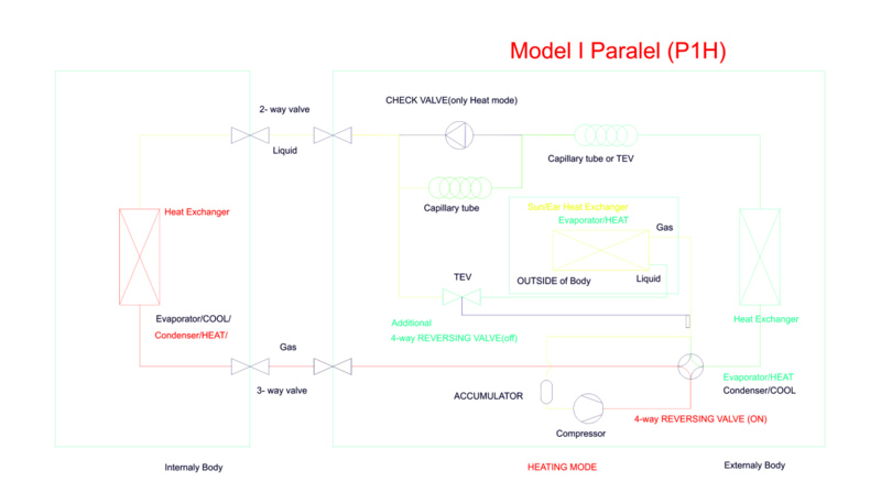

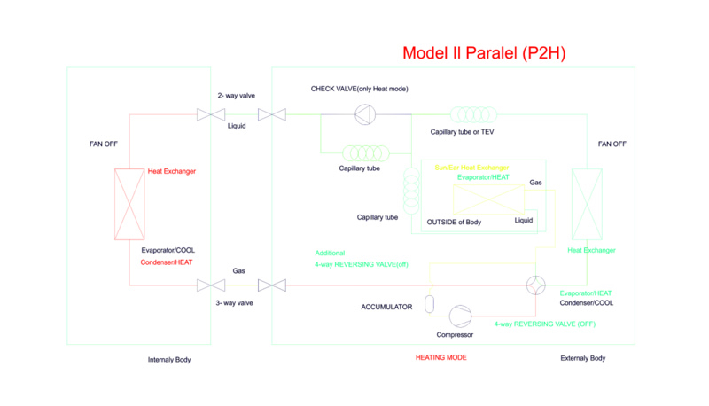

Ще ми се а чуя мнението Ви по тези въпроси ( имам и други, разбира се :) )..... а имам и малко резултати....... Предлагам примерна схема в два варианта на изпълнение. Коя Ви допада повече?
А за любителите на подобни заигравки прелагам и още два варианта при паралелно свързване :) ( на втората схема съм забравил да изтрия "fan off", така че да не се чете :) )

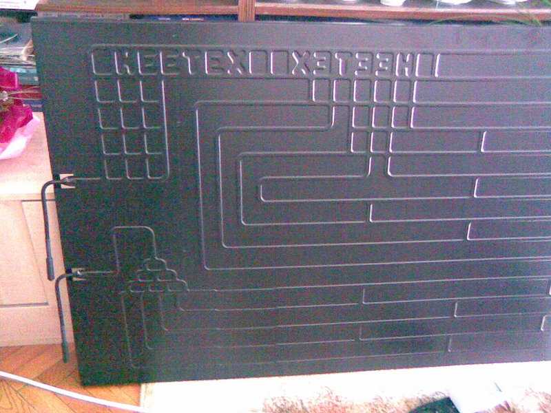

За по-голяма яснота: Размерът на един такъв панел е 2000/800/25мм, алуминиев, подобно на изпарител от фризер, черен, и тежи 7кг.; площ 1.6кв.м.

Така изглежда панелът :)

Колко струва един такъв панел?
330лв.,но тук въпросът е принципен, така че нека поразсъждаваме :)

onitbg написа:
...330лв.,но тук въпросът е принципен, така че нека поразсъждаваме :)
Принципно всяка допълнителна мощност отвън означава повече мощност вътре.
Предимството на тези панели според мен е, че не заемат място.
Ако една бройка струва 70-80 лева има смисъл да се пробва :idea:
