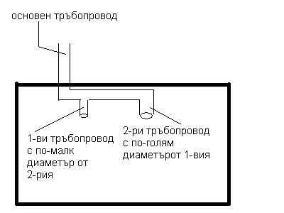

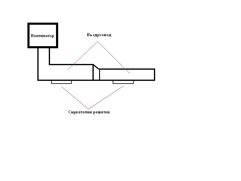

Искам да направя "аспирация".Става дума за помещение 4х3.Аз така си го представям основния тръбопровод да е примерно 150мм.,а 1-вия да е 100мм,а 2-рия пак да е 150мм.Нали ще е по-на далеч и затова да дърпа повече от номер 1.А на края да има някакъв мощен вентилатор и да дърпа изпаренията.Приемам идеи и съвети всякъкви.

Това е само половината от инсталацията! От къде ще влиза свеж въздух?

Колега идеята ти е неприложима ,поради простия факт , че така не се прави :-) .Как си обяснаваш малката тръба към вентилатора да приеме дебита от по малката плюс по голямата ,ефекта от по големия размер ще е нулев . Първо след вентилатора трябва да ти е голямата тръба и накрая по малката . В този случай (само две решетки) може и с тръба с еднакъв диаметър навсякъде ,а на решетките се слагат регулиращи секции и с тях може да си настроиш от къде колко да дърпа . Имай в предвид ,че това което ще правиш може да има ефект може и да няма . Всичко е въпрос на изчисления , зависи от кубатурата на помещението , какво ще се прави вътре ,колко хора ще има и т.н. (за проектант се учи доста време ,но аз не съм такъв ,иначе бих ти го сметнал ). Имай в пред вид и ,че щом изкарваш въздух, трябва да има откъде да влиза друг такъв .В твоя случай реализацията би била най-лесна с PVC тръби и фитинги за тях . Има и кръгли решетки с регулация подходящи за PVC-то. .

Пичове,това е помещение САМО 4/3 М !!!! Няма да има никаква файда от тези преходи и различни сечения....
Адаш,направи го изцяло с едно сечение,примерно 150 мм, а с регулируемите решетки,както ти казаха,ще можеш спокойно да управляваш засмукването във всяка зона.

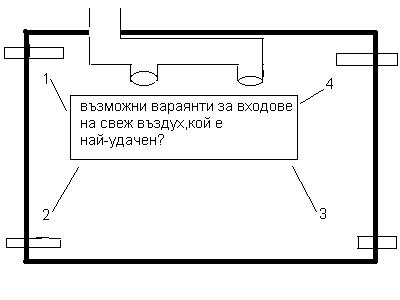

Амииииииииии,значи няма проблем ще го направя на всякъде един размер и ще завършвът с тези регулиращи решетки.Но сега започват да "изниквът" и други въпроси:
-кой вход за въздух да избера от скицата и можели да не е само един а няколко?Например "2 и 3".
-имали някакъв начин да се отварят "клапите на входящия въздух" а да не са постояно отворени.Нещо като се вклучи "аспирацията" и на входа да се отварят и те?

Ей сега вече вникна в проблема. Размера не е толкова важен , колкото мястото идеята е за максимално кратко време да изхвърлиш , каквото там ще изхвърляш навън , за да спестиш енергия за затопляне/охлаждане на помещението. При избора на места за входящия въздух , трябва да да направиш така ще замърсителя да е между входящия и изходящия въздух!

Най-удачни са 2и3,разбира се,така се осигурява цялостен обмен в помещението.
А иначе има клапи,които се отварят от само себе си при включване на вентилатора. Както е при клапите за аспираторите....
