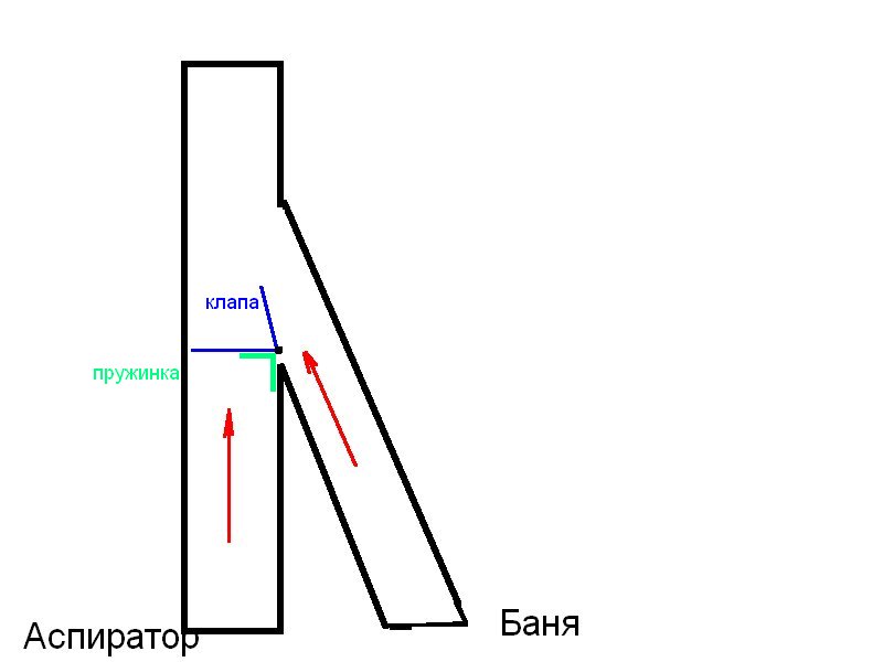

аспиратора и отдушника на батяната ми са свързани към една вентилационна тръба...
и когато аспиратора надуе - вкарва всичките миризми в банята...
има ли нещо като обратен клапан за вентилационни системи?
иска ми се тръбата в банята да е отворена постоянно, за да си тегли от естествената тяга... а само, когато включа климатика, тогава да се запуши пътя към банята?
изобщо как е редно да се направи подобна система?

Редно е двете системи да са отделно.
Или ако се заустват в една тръба да са като на картинката по долу. Така струята от работещият вентилатор ще увлича и от другата тръба, а няма да набива в него. Както би станало, ако едната тръба е присъединена перпендикулярно към другата.
Има клапи както ти е показал колегата, но те се отварят принудително от работата на вентилатора, защото са с пружинки. И за естествената тяга няма да вършат работа.
В твоя случай ми идва на ум една идея, която ако успеш да реализираш в стил направи сам, ще ти свърши работа. :-D
Идеята ми е да направиш една огъната клапа (на картинката е в синьо)
Като пружинката я държи затворена към аспиратора и в същото време тръбата на банята е отворена и дърпа на собствена тяга. Като пуснеш аспиратора той отваря клапата за себе си и затваря тръбата на банята .

мхмм
ще мисля по варианта направи си сам клапа...
може пък да се получи нещо....
