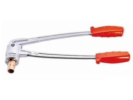

някой от колегите позва ли експандер
предлагат ми един не е марков та се чудя ама не е и ползван почти нов ама незнам дали върши работа на пръв поглед изглежда добра идея
ръчен е като клещи

Аз ползвам експандер когато заварявам тръби но от тези с конусна дъска. Този модел не съм го виждал на живо интересно е дали може да прави и конуси.
denuchi - специалист
Това е перфектният инструмент. Много добро нещо ако работиш с медни тръби от различно фи. С какви глави разполага в комплекта.

мисля че главите бяха от 10 до 22 а някъде в нета мисля че видях и глава 28 ще го пробвам и ще се пазарим все пак не е ротенбергер ама те са с цени до небето по 800 и кусур лв.

Ако го имах щеше да ми върши работа , на Ротенбергер ли е , или на Ремс . Няма да ползваш муфи -директно си разширяваш и запояваш.Преди да го купиш го пробвай .
Няма да е зле първо да го тестваш. Да видиш равномерни ли раздува тръбата или е прави цилиндрична.По принцип имат и едни допълнителни модули. Ако присъединяваш малка към голяма тръба, правиш една дупка със свредло според нуждите е разширяваш. Издърпва метала на вън получава се като тетка. Ако не е тайна каква пара.
idakieff - специалист
взех го пък ще видим значи не ми харесва това че си личат следите от разпъващите елементи не изглежда идеален кръг но си е калибровано тъбите стават добре трябва да се завърти тръбата и става идеално ама е трудно а нямам такива клещи само да държат тръбата без да я мачкат
filmatoplo - майстор
Сега се сещам че експандера се върти тоест до полувината сискане като стигнеш го освобождаваш и го завърташ така в тръбата че челюстите да попаднат на место където до сега не са натискали .Аз лично не съм работил с експандер за медни тръби -аз само с полиетиленови тръби на фирма Вирсбо , Рехау също имат такъв експандер да раздуват тръбите да се надянат на щуцерите им.
