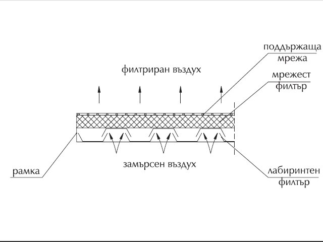

т 2 Най-елементарният маслоуловител е да си направиш две ламаринени рамки. От които едната да влиза в другата и помежду им се слага ситна мрежа на няколко слоя. Другият вариянт е с лабиринтна касетка но е по труден за изпълнение. Мрежата за касетките е добре да е от неръждавейка, защото понася най-добре миенето с химикали.
Касетката на снимката е комбиниран вариант. Касетката ако е много плътно направена ще влоши значително работата на вентилатора.

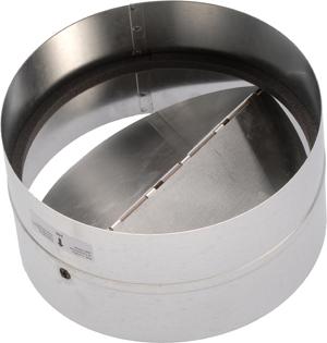

т 3 Задължително трябва да си сложиш клапа, ако не искаш да ти връща на обратно, предимно зимата при силен вятър.
Клапата може да е ръчна или такава която седи постоянно затворена и се отваря от напора на вентилатора.

Дали може да мина без лабиринтен филтър, а само с мрежест. Гледам, че купешките аспиратори май са само с мрежа ( или пък е профилирана по-особено ). Каква е функцията на лабиринтния филтър - при промяна на посоката на въздуха, стените обират пари ли ?
inspo - майстор
Може само с мрежест .
Лабиринтният се слага на чадърите по заведенията, самата касетка е разположена под наклон с определен градус и мазнината се стича по ламелките до тавичка в долния край на ширма, която се почиства своевременно. Но в заведенията процеса на готвене и почистване е доста по динамичен от този в къщи.

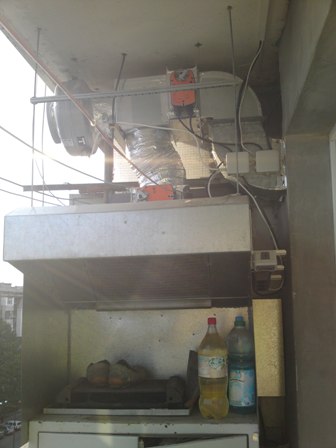

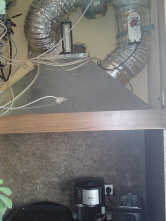

denuchi - специалист
А ето и един отговор и едно решение от мен. Говорим за самоделки. Външният вид не е много привликателен. Едната снимка е на откритата тераса, а другата на затворена вече тераса. Ако можеш да поставиш спиро въздуховод според мен ще е по добре от гофрирана тръба. И аз като колегата клапата е задължително нещо.
