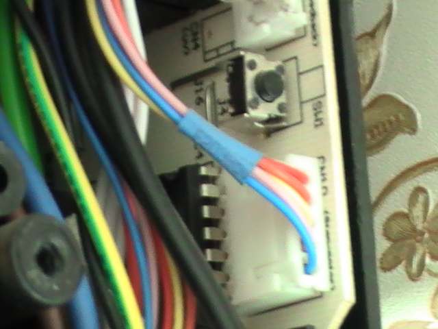

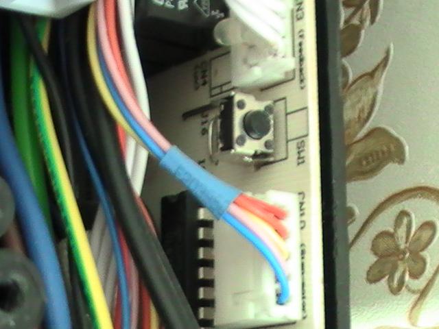

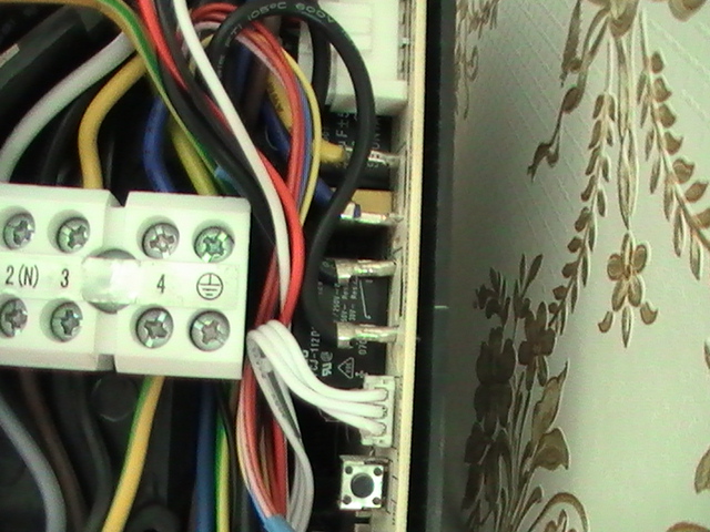

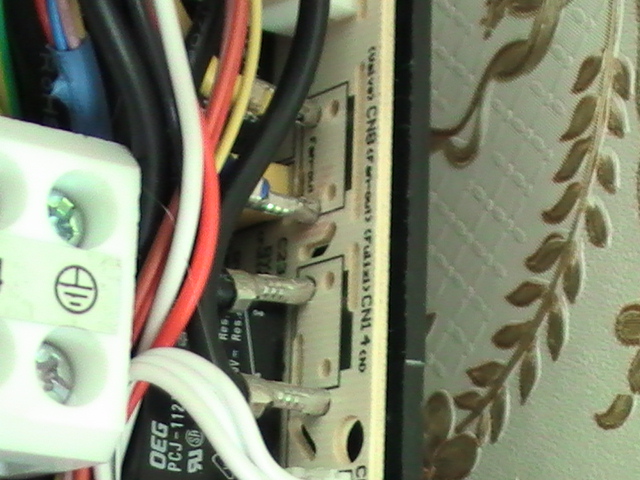

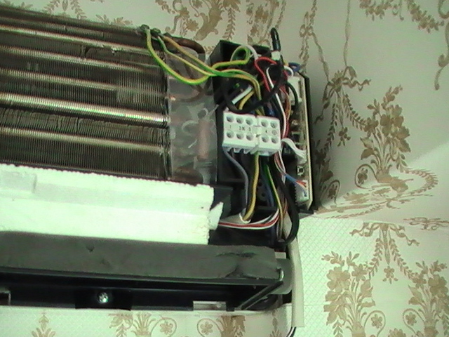

Чудя дали е възможно да махна от платката или да изключа по някакъв начин звуковата сигнализация на климатика, че ми бърка в здравната с-ма.Климатика е Midea, но за точния модел ще трябва да се поровя.Ето и малко снимки на платката.Аз мисля, че е онова черничкото.Чудя се обаче дали ако го откача климатика въобще ще се стартира.Може да извършва някаква проверка при стартиране и като разбере , че съм го махнал да откаже съвсем да се стартира.
petkomz - специалист
На дадените снимки не видях нищо подобно на зумер, ако говориш за това "черничкото" което на мен ми прилича на бутон, най вероятно за рестарт или ръчно пускане, него не го махай!
п.п.визирам квадратното лъскаво с петте черни кръгчета, едно голямо в средата и четири в ъглите!
velev-klima - специалист
Извади платката напред и сложи лепенка върху зумера така ще го заглушиш доста и няма да се налага да го махаш. Зумера е черно кръгче с дупка в средата.

egx - специалист
Пробвах с лепенка ама беше спорен ефекта - малък - и го махнах цялото.В момента се зоря да го сглобя отново.Дано да работи като свърша.Мерси за помощта !
