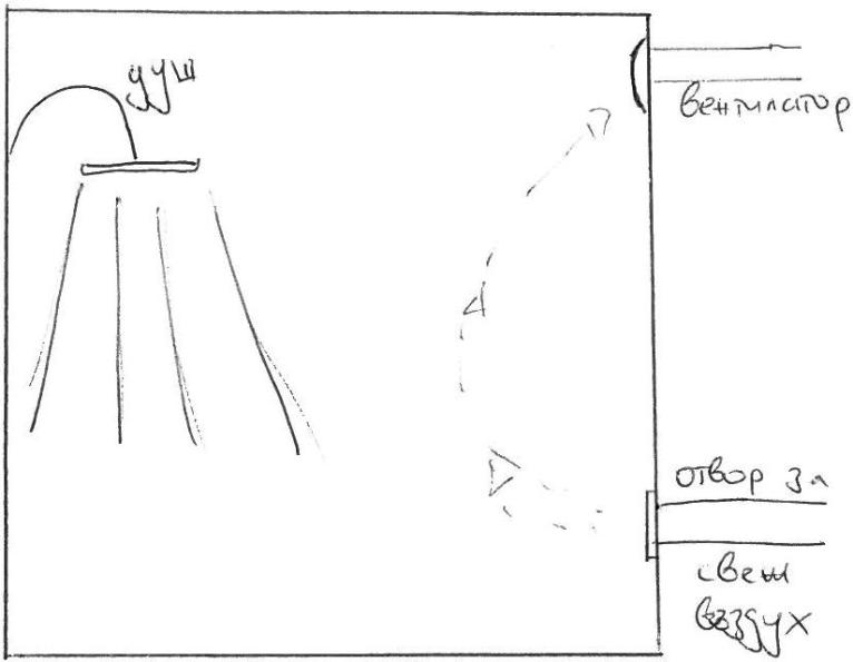

Имам ниша в банята, която при затворени врати не позволява никаква естествена вентилация. Условно я наричам душ-кабина (макар че не е купена, по същество представлява точно такова нещо). Ще монтирам в едния и край горе вентилатор за да засмуква и отвежда парата в общия въздуховод на блока. Проблемът е, че няма откъде да влезе свеж въздух и съответно ефективността на вентилатора няма да е голяма. Намислил съм някъде в долния край да вкарам въздух, който ще взема пак от общия въздуховод (няма да го вкарвам принудено, а просто когато вентилаторът започне да изкарва въздух от душ-кабината, от долния отвор ще започне да влиза. Дотук всичко ми е ясно и не изглежда проблемно.
Някои нещо обаче ме притесняват. При този вариант трябва да затворя долния отвор с някаква клапа, регулируема по електронен път (иначе когато някой комшия под мене си пусне вентилатора в банята и част от вуздухът ще навлезе в моята душ кабина). Освен това този отвор за вкарване на въздух ще е срещу пръските на душа. Което създава риск от мокрене и съответно развитие на бактерии там.
Между другото идеите ми за справяне с проблемите са следните:
За водата: да сложа не просто решетка, а нещо като бленда пред решетката (трудно, но ще намеря такъв продукт);
За спирането на притока на въздух когато не работи вентилаторът - хоризонталния клон на вкарващата въздух тръба да стане наклонен надолу (това не съм сигурен дали ще помогне).

Според мен като чета откъде искаш да вкараш свеж въздух,ще ти кажа недей,защото е по вероятно да вкараш не свеж,а спарен и ароматизиран,и ще трябва да следиш кой кога ходи по голема нужда и тогава да изключваш системата:-D ,по добре си сложи вентилатора и си го включи както си решил,а свеж въздух все ще се намери от къде да влезе. :cool:
Нещо такова
ribnikolaevi - майстор
Правилно си разбрал притесненията ми, благодаря и за скеча със скицата.
